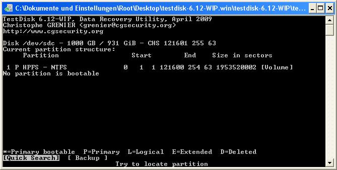

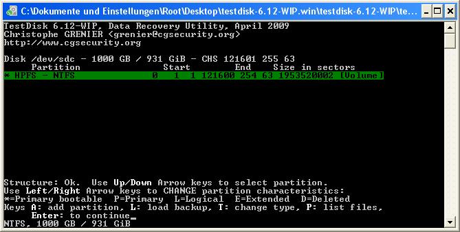

Erstmal danke für die schnelle Antwort.
Deine beschriebene vorgehensweise habe ich bereits vor dem verfassen meines ersten Beitrags durchgeführt. Ich habe den Vorgang aber noch mal durchgeführt und ein paar Screenshots dazu gemacht.

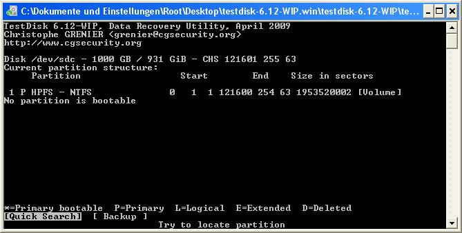

Ich hab wie in den Bildern zu sehen, auf "Intel" gestellt, danach die analyse und einen Quick Search durchgeführt. Nach dem Quick Search zeigt er mir eigentlich schon die korrekte Partitionierung an.
Habe dann noch das "P" (Primary) Flag gesetzt und hab dann mittels "Write" die Struktur auf die Platte zurück geschrieben. Nach dem Neustart wird die Platte aber wieder im RAW Mode angezeigt.

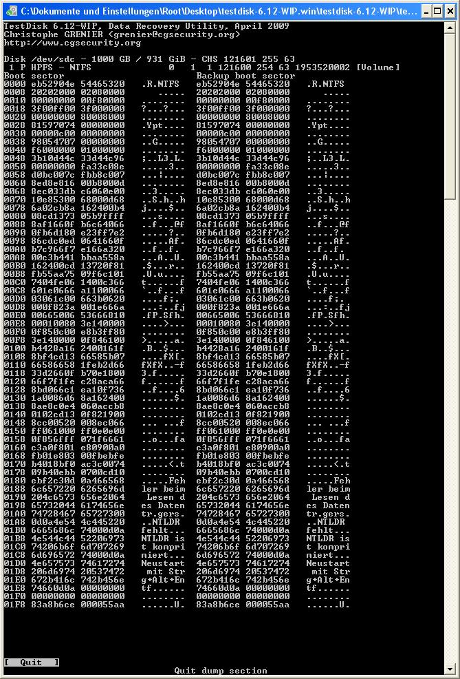

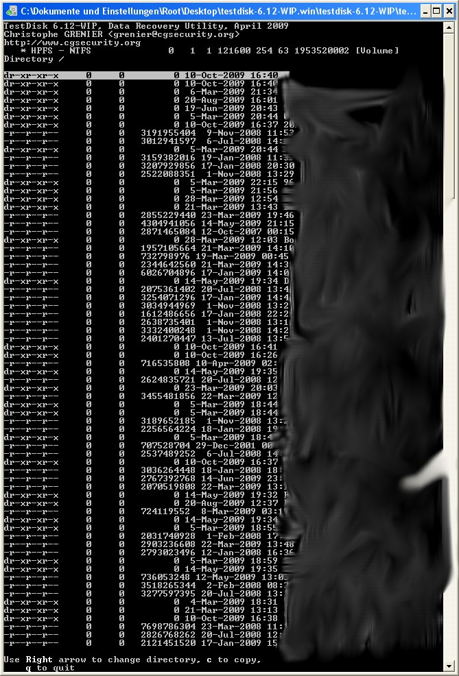

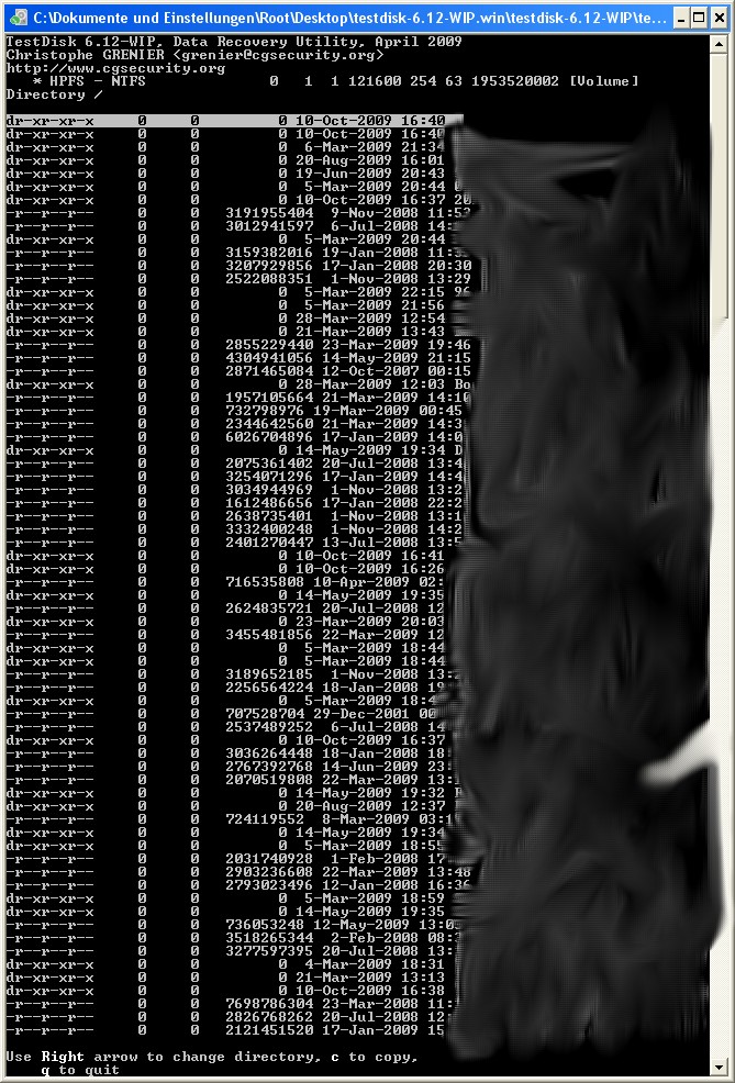

Ich muss dazu sagen, dass wie in einem der Bilder zu sehen, ich die komplette Datei-/verzeichnisliste bereits mittels "p" unter testdisk 6.12 ansehen kann. Ich habe im Screenshot nur die Dateinamen unkentlich gemacht.

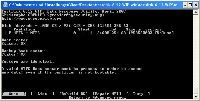

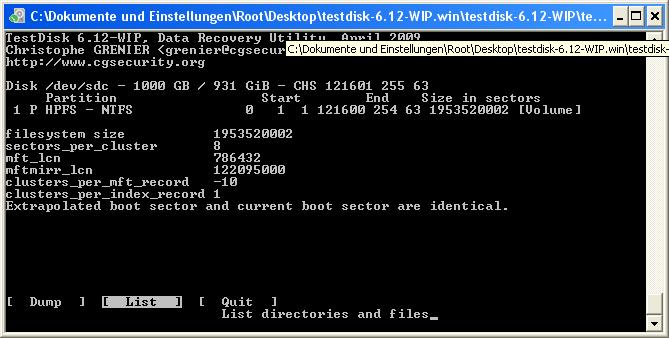

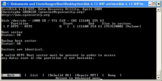

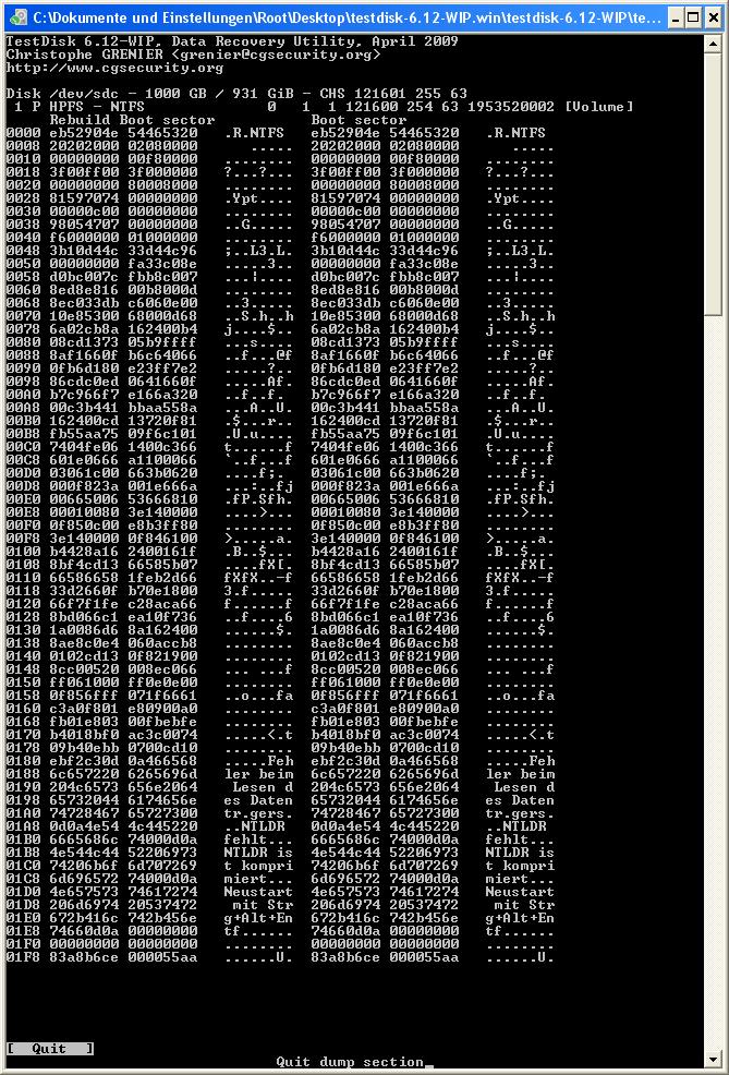

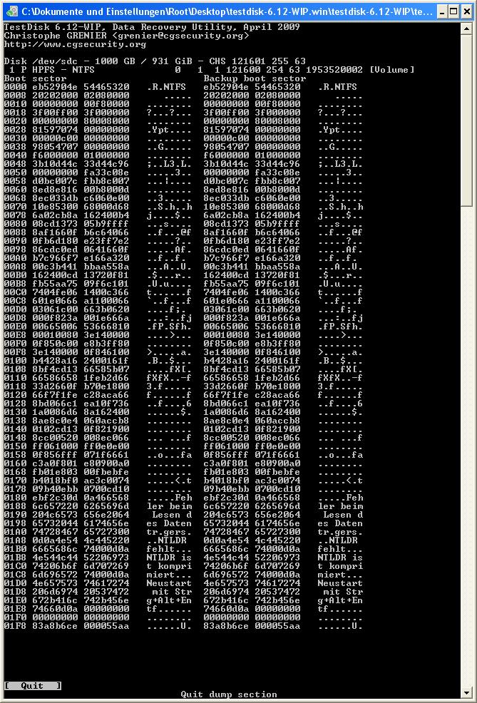

Desweitern habe ich auch noch einen Screenshot mit der Anzeige von Advanced->Boot angefügt. Und auch einen Screenshot von einem dump des Bootsectors.
Ich hoffe mir kann anhand der Screenshots jemand den entscheidenden Tip geben, das die Platte unter WindowsXP nicht mehr im RAW Modus angezeigt wird.

Der MAC und auch Du via Testdisk haben bereits auf die Disk geschrieben, sodass der Zustand der Partitionierung mehr als fragwürdig ist, selbst wenn man den RAW-Zustand beseitigen könnte. Wenn Du Deine Daten vollständig runter lesen kannst solltest Du mehr als zufrieden sein und die Disk hinterher am MAC einrichten, denn Windows kann mit GPT umgehen. Bevor Du dem Drive dann wieder wichtige Daten anvertraust solltest Du ein paar mal den Wechsel des Hosts testen und Files transferieren. GPT ist unter Windows etwas touchy, denn man kann nicht alle Tools darauf loslassen und wenn Du dem Drive wichtige Daten in Form von Sicherungen anvertrauen willst / musst sollte eine gewisse Sicherheit gegeben sein.
