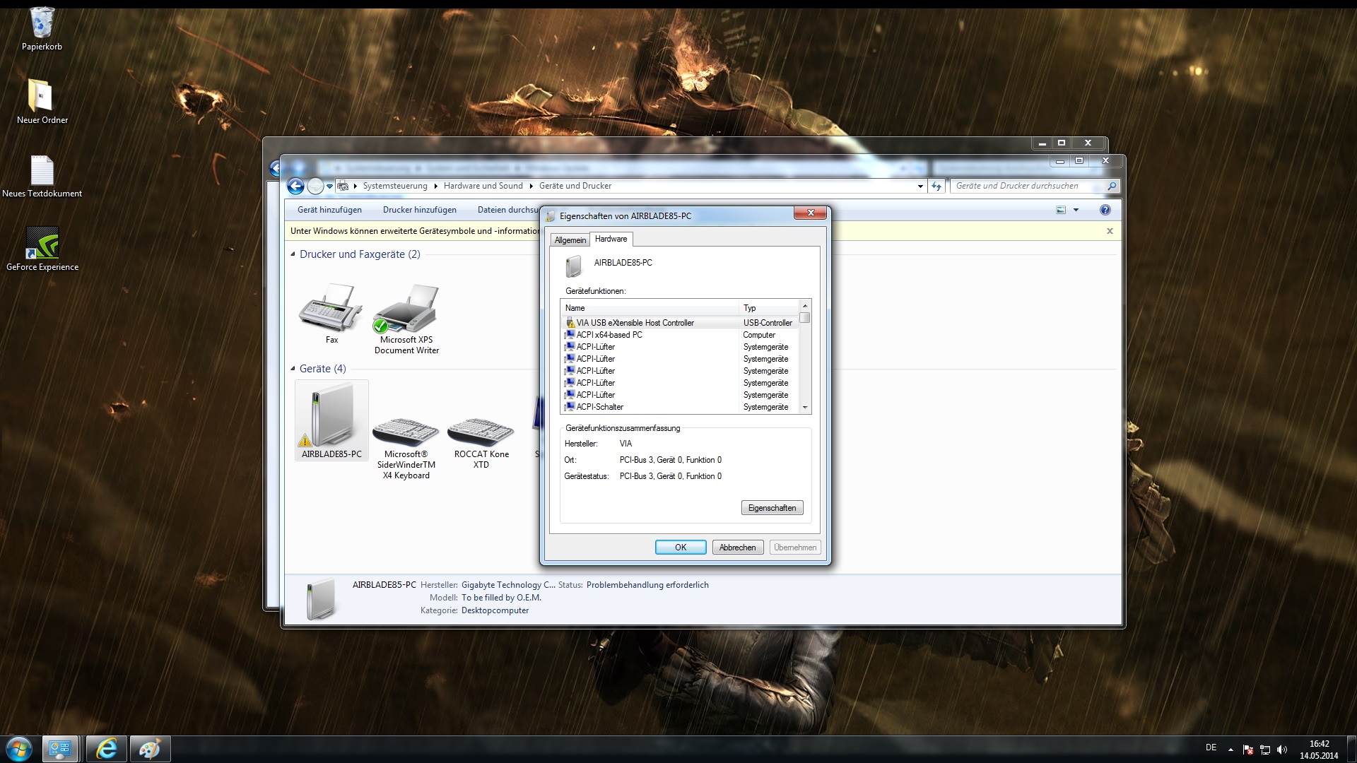

Ich habe heute mein System neu aufgesetzt, was soweit auch ging...doch nun funktionieren 4 von 6 USB 3.0 Ports nicht mehr, wieso auch immer. Hatte jemand schon mal das selbe Problem und hat eine Lösung gefunden? Unter eigenschaften wird mir folgendes angezeigt:
Ist doch höchst unwahrscheinlich das plötzlich 4 USB Ports einfach so ausfallen oder nicht? Es wird nichts mehr erkannt Weder Tastatur, Maus oder USB Stick.

also die Treiber von der Gigabyte Seite habe ich installiert!! So blöd bin ich auch nicht ;) Ich hab sowohl den Via USB 3.0 Treiber als auch den Intel USB 3.0 Treiber installiert. Hier noch ein Screen aus dem Geräte Manager:

Zum Screenshot:
Da siehst du doch das Symbol mit dem gelben Ausrufezeichen. Da mal drauf klicken und die Meldung anschauen.

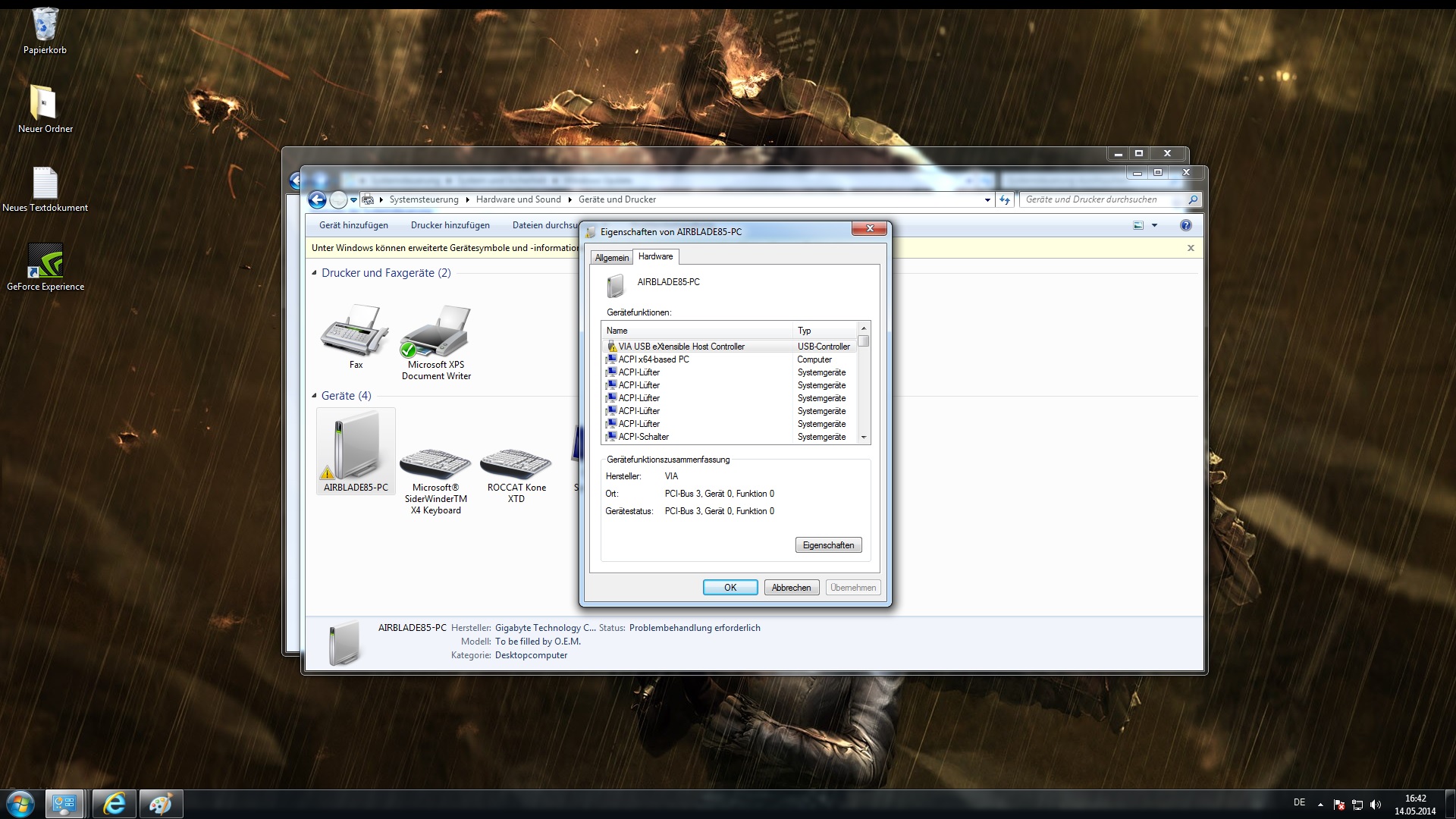

Sooo hier mal noch 2 Screens:
wenn ich auf Treiber aktualisieren klicke, sagt er mir das der Treiber aktuell sei....

Guck auf deinen Screen...installiert ist 6.1.7600.2108, aktuell ist 6.1.7600.4501.
Der aktuelle Treiber ist ca. 1 Jahr neuer, als der von dir installierte!
Also bitte mal aktualisieren und schauen, ob es dann geht.

Also wenn ich die Treiber installieren will von dir dann kommt folgende Meldung:
Soo nachdem ich mal ne Runde geschlafen habe konnte ich nun endlich den aktuellen USB Treiber installieren :) Maus und Tastatur gehen wieder an allen Ports. Aber dennoch irgendwie traurig von Gigabyte nicht die aktuellsten Treiber auf ihre Seite zu hinterlegen....dafür ist die doch eigentlich da? Komisch auch wieso Win 7 die Treiber nicht von selbst installiert hat...sonst ging es ja auch so...naja dennoch danke!!
