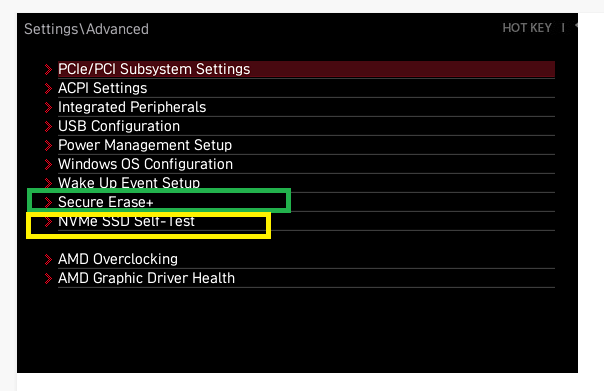

Hast du in deinem BIOS eine dieser Möglichkeit:
Secure Erase+ ( löscht die NVMe ODER jede andere FP die du auswählst! Also aufpassen bei der Auswahl )
oder
NVMe SSD Self-Test ( testet die NVMe auf Fehler )
