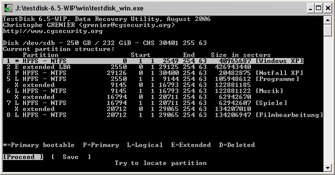

Starte Testdisk, Bestätige bei dem Screen zum Erstellen der Log-Datei mit Enter, wähle dann deine betroffene Festplatte aus und bestätige mit Enter, bestätige bei Partition Table Typ Intel und bei Analyse auch mit Enter und setze mir einen Screenshot.
Bestätige bei Proceed und setze mir auch einen Screenshot.

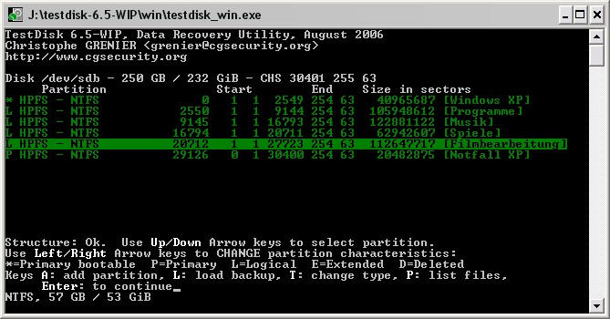

Die tiefere Suche habe ich mal ausgelassen, denn testdisk hat die Partition ja schon nachdem ich auf "Proceed" gegangen bin, gefunden!
Drücke ich danach auf p=list files, so kann ich auch alle Dateien sehen.
Wie soll ich nun vorgehen?

Die Partition Filmbearbeitung hat nur 57 GB.
Auch liegt zwischen dieser Partition und der NotfallXP freier Speicherplatz.
Teile mal mit ob es die ist die du vergrößern wolltest?
Auch habe ich in Testdisk keinen Fehler gefunden.
Nur wenn es jetzt ungereimtheiten wegen dem Speicherplatz wie oben erwähnt gibt könntest du evtl. die Struktur schreiben.
Ansonsten solltest du in Testdisk die Daten auf ein intaktes Laufwerk kopieren.

Ja genau die Filmbearbeitungs-Partition wollte ich vergrößern.
Aber jetzt kann ich alle Partitionen wieder sehen! Habe einfach einen Neustart gemacht und jetzt ist wieder alles sichtbar!
