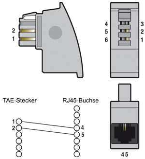

Momentan ist es so angeschlossen auf (1 und 2)
http://de.wikipedia.org/w/index.php?title=Datei:TAE_Sch.svg&filetimestamp=20090330194826&
und nun wollte ich das halt so machen
http://service.avm.de/support/media/de/36.png
ist das richtig so?
also die beiden mittigen beim RJ45 Kabel zur fritzbox
danke
Hab genau die gleiche Dose, exact so verkabelt wie du es willst, geht Problemlos.
Musst aber beachten das du bei dieser Dose nur starre Litzen nehmen kannst und du das Klemmwerkzeug brauchst (Schraubenzieher/Kuttermesser und dann reindrücken ist nicht das Mittel der Wahl)

An die TAE-F Buchse der TAE Dose schliesst Du einfach das RJ45 DSL Kabel an und verbindest es mit der Fritzbox. Ggf. dazu den passenden grauen RJ45 auf TAE-F Adapter verwenden.
Sollte dieser Adapter nicht im Lieferumfang Deiner Fritzbox dabei gewesen sein, kannst Du kostenlos einen grauen RJ45 auf TAE-F Adapter bei AVM bestellen.

huhu, danke für die antworten, solch eine zange habe ich mit bestellt, ich melde mich noch mal wenn es fertig ist,
bei mir war nur 1x jemand am grauen kasten am tag der bereitstellung vor ca. 5 jahren der vor der haustür steht, denn ging alles sofort,
sodele, halt geklappt! hatte mit der tae dose 40mbit down und 10mbit up, wollte erstmal schauen ob die umstellung klappt
telekom mann war auch da, aber wieder nicht im haus, sondern nur draußen
jetzt habe ich sage und schreibe 50mbit, aber 98mbit kapazität, denke mal die tae dose war alt /kaputt
danke euch! nur gut mit vdsl
