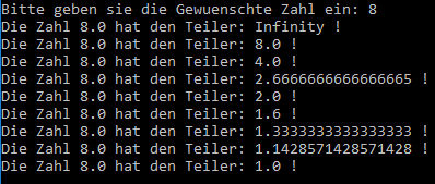

Ergebnis:

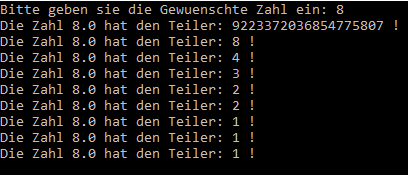

Version 2:
Code:
import Prog1Tools.IOTools;
public class Teiler {
  public static void main(String[] args) {
    double nbr, erg;
    int i, x;
    erg=0;
    i=  0;
    nbr=IOTools.readDouble("Bitte geben sie die Gewuenschte Zahl ein: ");
    do {
      erg= nbr/i;
        i++;
    System.out.println("Die Zahl "+nbr+" hat den Teiler: "+Math.round(erg)+" !");
    } while (erg>1);
  } // end of main
} // end of class Teiler
Ergebnis:

Was muss ich tun um nur die ganzzahligen Teiler ausgegeben zu bekommen ? Ich weis momentan echt nicht weiter

SymA hat unrecht, so funktioniert das nicht. Sein Vorschlag entspricht deiner Version 2.
Du hast es quasi schon selbst, allerdings das modulo an der falschen Stelle eingesetzt (siehe Version 3).
Allerdings solltest du nicht die Schleife vom Ergebnis des Modulos abhängig machen, sondern die Ausgabe des Textes. Dämmert es nun? :P
Durch 0 sollte man natürlich nicht teilen und der Teiler ist "i", nicht "erg".
