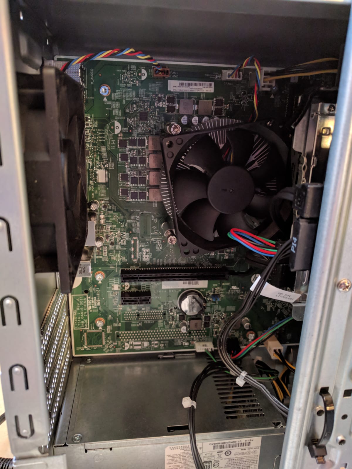

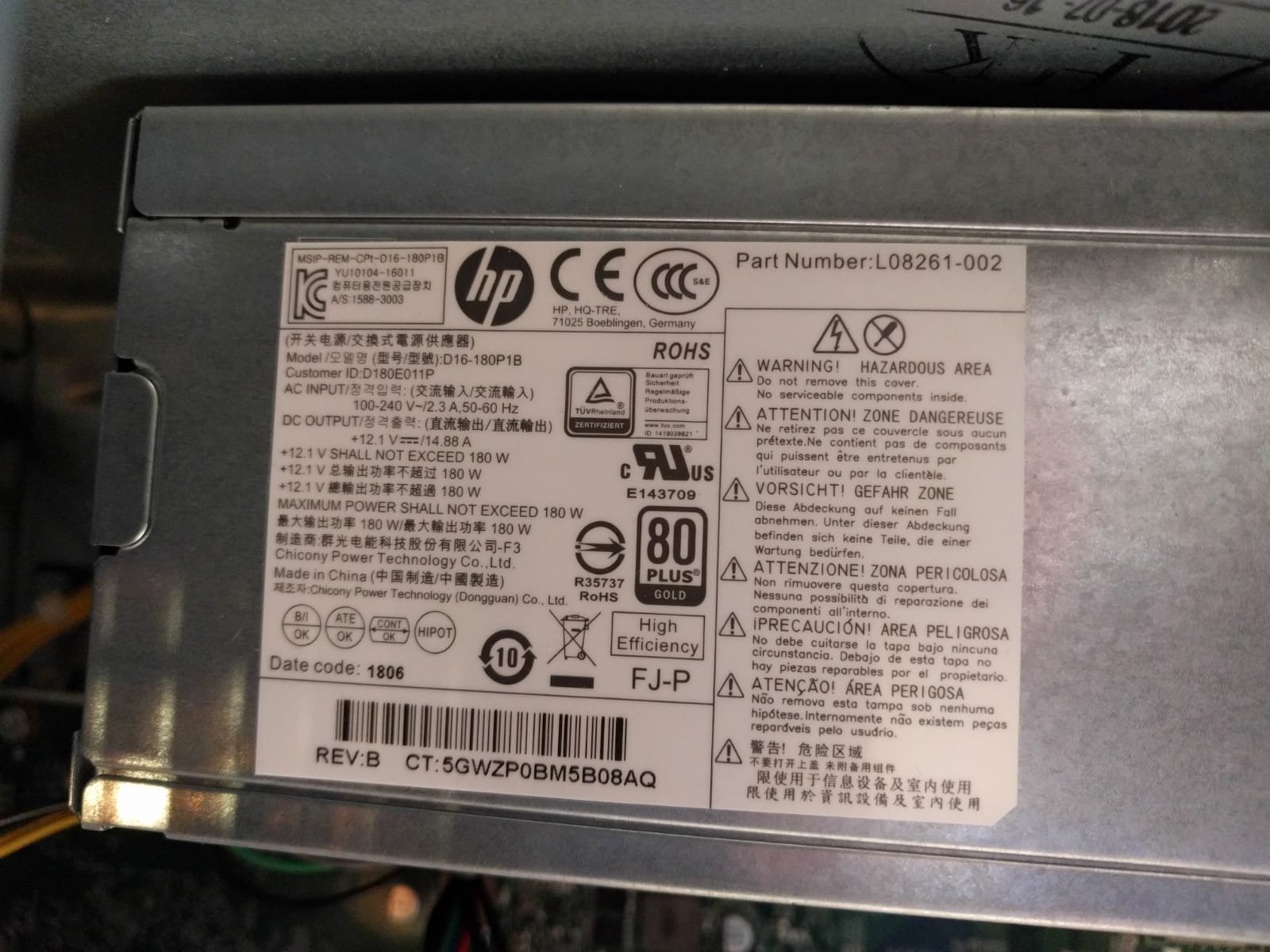

Öffne das Gehäuse, mach ein Foto vom Innenleben und vom Netzteil und vom Netzteil Typenschild.
Sollte die Beschreibung bei NBB stimmen:
180 Watt Wirkungsgrad bis zu 87 %
Dann wird das nichts mit einer brauchbaren Karten nachrüsten, maximal sowas wie nvidia GTX 1050 (vielleicht sogar die Mini Variante davon).

Wir brauchen exakte Angaben zu dem verbauten Netzteil, sowie zu deinem Budget.

Anbei sind die angeforderten Bilder
Muss ich ein neues Netzteil kaufen? Reicht der Prozessor? Und natürlich welche Grafikkarte würdet ihr nun empfehlen? Bleibt die Empfehlung bei GTX 1050ti? Die Spiele sollen einfach nur flüssig laufen und ggf. moderate Grafik aufweisen, mein Budget ist dabei variablel. Hauptsache es funktioniert dann :)

Der Prozessor ist nicht übel. Es ist immerhin ein Quad-Core. Bis dahin waren die "i3" immer nur Dual-Cores. Da hast du sozusagen Glück gehabt.
Ich denke, du solltest dir das Geld für ein neues Netzteil erst einmal sparen. In Frage kommt die GTX1050ti, wobei ich an deiner Stelle auf alle Fälle 1-2 Wochen ein Auge auf den Launch des Nachfolgers werfen würde. Das zwingt sich quasi auf, denn die 1050ti war wirklich ewig auf dem Markt.
Zu deinem Budget hast du leider nichts gesagt.
Wenn du bislang nur einen Ram-Riegel verbaut hast, bietet es sich an, direkt in einem Aufwasch noch mal einen 8GiB Ram-Riegel dazu zu stecken. Leider ist nicht zu erkennen, wieviele Ram-Bänke dein Mainboard hat und ob diese belegt sind.

Netzteil wie leider vermutet, mehr als 1050Ti wird nicht funktionieren.

Edit: Und natürlich in dieser Fertigkiste kein neues Netzteil rein, das ist einfach ein Office Rechner und bleibt immer einer :)
Für deine Anforderungen aber ein brauchbarer Prozessor.
Ich vermute das einer der RAM Slots frei ist, RAM ist sehr günstig aktuell würde ich aufstocken auf ein baugleiches Modul.

Ohne Netzteil Stromanschluss für die Grafikkarte kannst du die Grafikkarte mit maximal 75 Watt über den PCIe Slot versorgen.
Daraus ergibt sich auch die maximale Empfehlung dieser.
