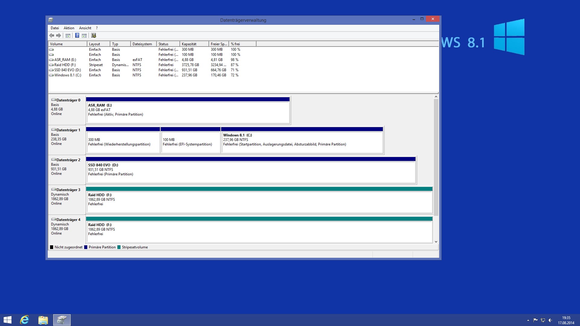

Habe Windows auf einer SSD, 2 HDD`s eingebaut und wollte die Beiden im Raidverbund laufen lassen.
Aber sobald ich von AHCI auf Raid stelle, startet Windows nicht mehr. Nach einiger Zeit beim "Großen Freund" Google und hier in den Foren habe ich einen Hinweis auf Registry Einstellung gefunden. Gesagt getan, aber auch ohne Erfolg.
Hat jemand nen Tipp?
Zeig uns mal ein Bild der Datenträgerverwaltung.
Im Moment ist ein Softwareraid eingestellt.

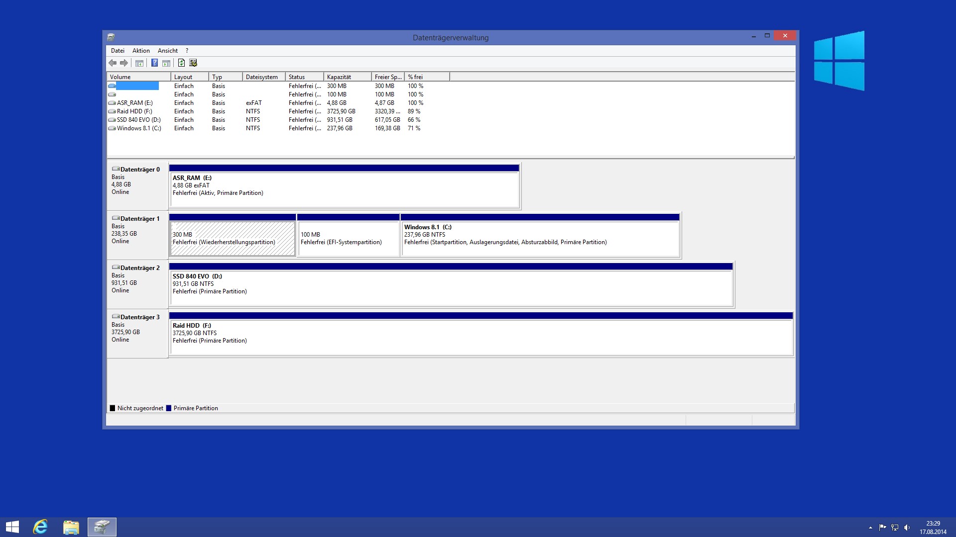

So habe es geschafft. Hatte den RST Treiber schon installiert.
Habe Intel RST im Systemstart wieder integriert und über die Reparaturkonsole habe ich ausgewählt "Systemstartfehler beheben".
Nach einem Neustart und Start des Intel RST hat er auch das Raid Array erkannt und sogar eine Beschleunigung durch SSD Caching vorgeschlagen. Nun läuft das System auf Raid an den Intel SATA Ports.
Danke für die Vorschläge. Die Anregungen haben mich dann zum Erfolg geführt.
Nun sieht es so aus wie es muss.
