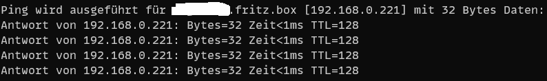

Wenn du nach einem Hostnamen pingst erscheint die IP, die für den Hostnamen aufgelöst wurde, in den eckigen Klammern. Stink normla IPv4
in meinem Fall natürlich erfolgreich aufgelöst und der Rechner ist auch noch erreichbar.
Wenn man explizit via -6 mit IPv6 pingen will, dann steht dort entsprechned eben die IPv6-Adresse.
