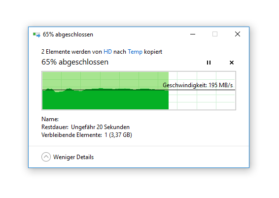

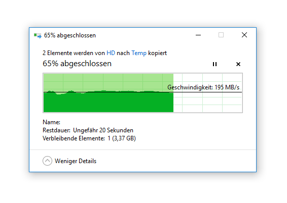

Kommt einer von euch günstig an eine Windows Server 2012 oder höher Lizenz? Es gäbe noch SMB 3.0 Multichannel. Mit nem Windows Server als Host und jeder Menge 1GBit Netzwerkkarten wird das auch ein schnelles Netzwerk.
Da brauch man keine 10GBit Hardware aber dann wieder einen Switch mit mehreren 1GBit Ports und Server und Clienten mit mehreren (optional) 1GBit NICs.
