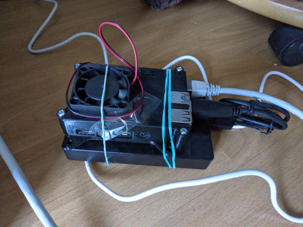

Quick&Dirty Aufbau zum Testen, ein ordentliches Gehäuse ist im Zulauf. Angeschlossen ist eine 5TB Festplatte.

@Naphtor: Dein Setup erinnert mich an etwas.... :D
