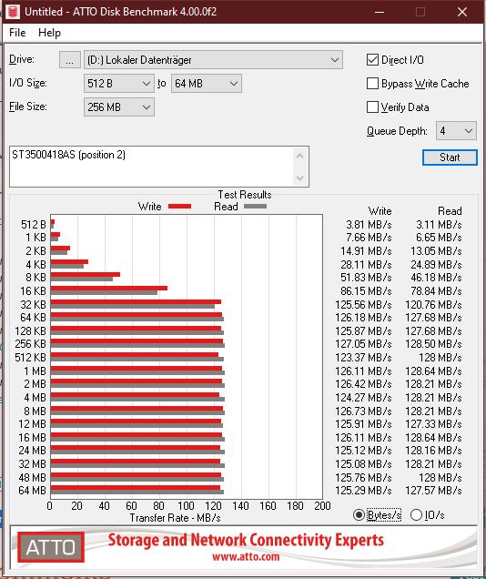

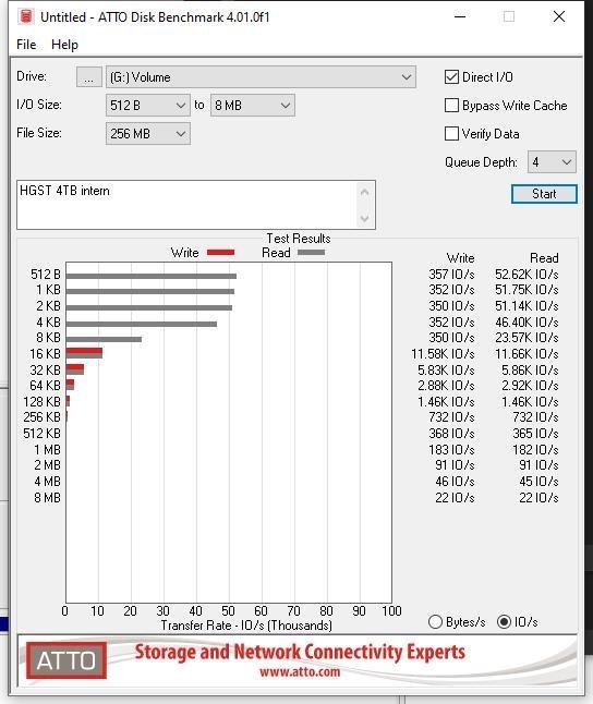

Infos und Benchmarks zur Platte:
Wie ihr sehen könnt ist die Schreibperformance sehr viel niedriger als die Leseperformance, insbesonderen wenn man die IOps ansieht.

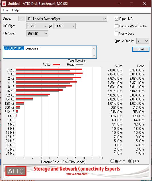

Um sicherzustellen, dass es nicht am Gehäuse und der Schnittstelle liegt, habe ich die gleichen Tests nochmal mit einer sehr alten 500GB-Platte gemacht und normale Werte erhalten:
(Die zweite Platte wurde im gleichen Gehäuse und im gleichen Slot betrieben.)

Durfte sie kurz bei meinem Bruder einbauen.
Formatiert mit NTFS 4Kb
Das sieht ja schonmal viel besser aus, aber für kleine Dateien ist es noch immer etwas mau ... hm
