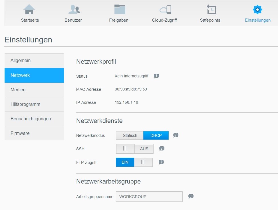

Dann halt überprüfen wie schnell die Linkgeschwindigkeit ist. Siehst Du in der Konfig Oberfläche des NAS.
Dein Screenshot beinhaltet nicht die Antwort auf die Frage (-> Link Geschwindigkeit der Netzwerkkarte). Was für einen Router genau hat du denn?
Ist ne WD MyCloud. Die erzählt nicht viel. Dann auf der anderen Seite gucken, in der Konfig des Routers.
