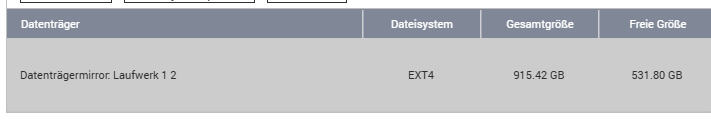

Das NAS erkennt weiterhin dass die beiden HDDs in Raid 1 laufen und ca. 400 GB belegt sind (siehe Foto), allerdings habe ich keinen Zugriff bzw. finde die zuvor erstellten Ordner nicht.
Ich konnte über dieses Menü eine "Überprüfung" des Verbunds machen, siehe hier:
Allerdings sind die Ordner trotzdem nicht auffindbar. Ich habe jetzt zusätzlich zum default-home noch "homes", allerdings auch leer.

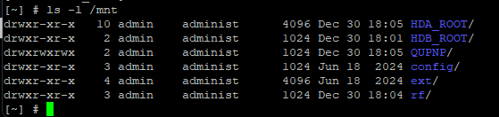

ich habe über console SSH (putty) versucht, die Ordner anzuzeigen, aber sehe da auch nur das hier:
bzw bei /mnt/
aber kann damit auch nicht viel anfangen. Meinst du das?

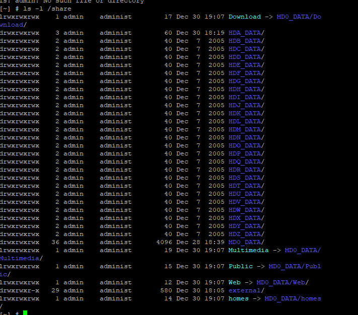

Das hat funktioniert! Ich habe nach einem erstellten Ordner gesucht und meine Daten liegen wohl auf /share/MD0_DATA/ :
Wie bekomme ich diese nun wieder im NAS sichtbar?
Ich glaube ich habe es hinbekommen, indem ich einen neuen Freigabeordner erstellt habe, und diesen genau wie den existierenden benannt habe und manuell den selben Pfad angegeben habe:
