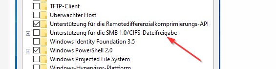

Wenn man nach dem Thema googelt, dann findet man viele Problematiken bzgl. "SMB 1.0/CIFS File Sharing Support" den man unter Windows-Features aktivieren, bzw. deaktivieren soll. Ich weiß aber, dass das damals nicht das Problem war, so oder so finde ich die Option in der Liste überhaupt nicht.

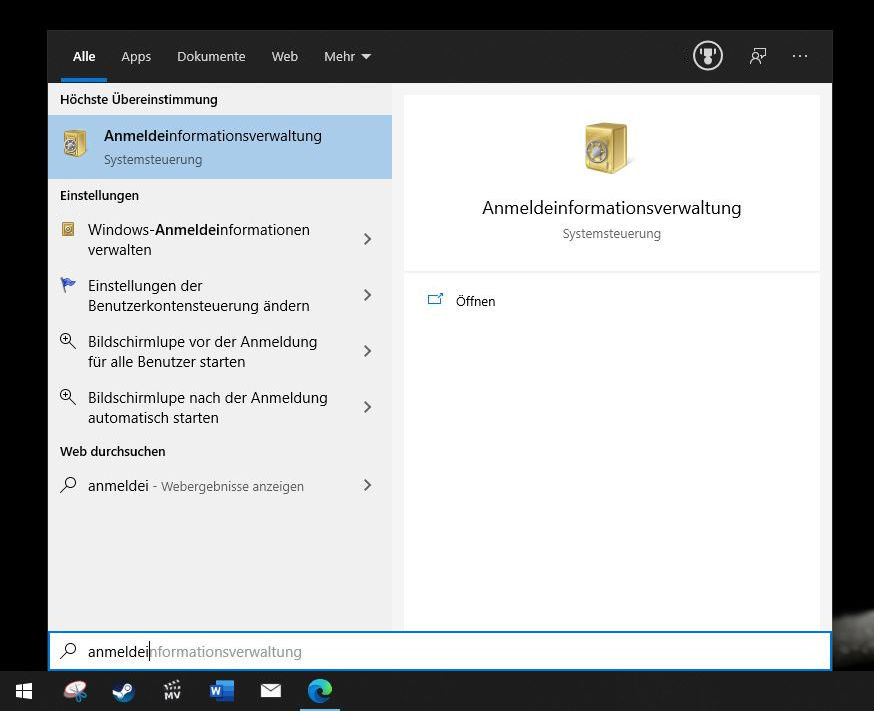

Ich kann mich noch erinnern, dass ich irgendwie an meinem Windows-Konto oder so Einstellungen vornehmen musste. Ich glaube dort konnte ich dann auch direkt die Zugangsdaten hinterlegen. Irgendwie unter Windows-Anmeldeinformationen, oder so. Schwupps war es damals wieder zu sehen.

Och doch. Das wird da angezeigt.
Der Ausschnitt ist aus Deinem Bild. :D

Windows Start drücken, Anmeldei eingeben. Ganz einfach.
SMB1 sollte man aus Sicherheitsgründen auslassen.
Oh man, dann wurde das wohl umbenannt, bzw. enthielt bei der damaligen Beschreibung noch eine leicht andere Bezeichnung, daher hatte ich nur bei "s" geschaut, sorry!
Habe ich nun gemacht, wird mir leider noch immer nicht angezeigt. Gibt es denn sonst einen anderen Workaround, wenn man SMB1 tatsächlich besser auslassen sollte? Dieses ganze WD kram nervt mich. Support kann man vergessen und dieses ganze Support Forum ist genauso hilfreich wie bei Vodafone etc.
