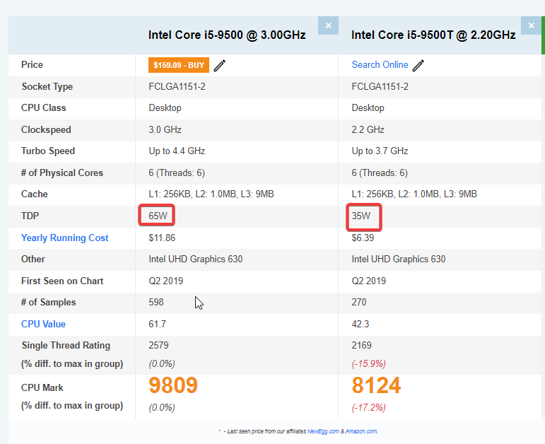

ich habe einen Dell Desktop mit Intel i5-9500 CPU zum NAS umgebaut.
Er verbraucht im Normalbetrieb im Moment ca. 60 Watt.
Würde der Umstieg auf einen i5-9500T den Verbrauch signifikant senken?
Also von 65W zu 35W TDP.
Beim Googeln habe ich dazu widersprüchliches gefunden...
Wird eigentlich keinen Unterschied machen bzw. nur minimal. Läuft die CPU denn ständig am Limit? Schätze nicht, deshalb taktet die dann runter und verbraucht entsprechend wenig.
Du hast im NAS einfach einen gewissen Grundverbrauch 4x HDDs, 2x 2,5GB LAN, Board (unbekannt) + Netzteil und dessen Wirkungsgrad (unbekannt) etc.
Wenn Du den Takt begrenzt, hast Du praktisch den gleichen Effekt.
wenn überhaupt unter Last, TDP ist ja nicht der normale Verbrauch sondern unter einem bestimmten Last Szenario ... und da in einem NAS die CPU meist nur vor sich hin idlet ...
Du meinst Watt/h? TDP ist ja nur ne grobe Angabe was der Kühler "wegscheffeln" muss.
Aber nein. Lohnt sich nicht. Es sei denn Du kriegst das Ding geschenkt oder für 10 -20 Euro.
Die TDP gibt an wie groß die Kühlleistung sein muss.
TDP = Thermal Design Power
