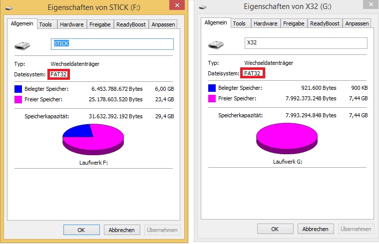

Nein, beide Sticks haben nicht exFAT, sondern FAT32 (siehe Anhang). Bzw NTFS als Test, hat auch nichts geändert. Eine Partition und auch Daten sind auf den Sticks vorhanden.
Stromversorgung fänd ich etwas seltsam, da doch die HDDs daran laufen, die sicherlich mehr Strom brauchen.
