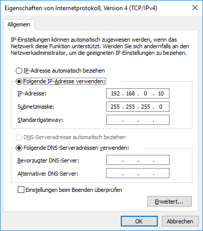

Ich hab in mein NAS eine 10GBit Karte und die eben direkt mit mein PC verbunden. Im Prinzip musst du nur die andere IP benutzen wenn du die Netzlaufwerke einbindest. Bei mir wäre das statt \\192.168.178.5\Temp dann eben \\192.168.0.5\Temp. Gleiches halt auch mit anderen Sachen wie Webinterface, FTP etc. wobei Webinterface halt kaum Traffic erzeugt.

Wichtig ist dann halt auch feste IP an beiden Enden des Kabel, da es kein DHCP Server gibt. Bei mir sieht das so aus:
und das NAS hat dann die 5 am Ende.
