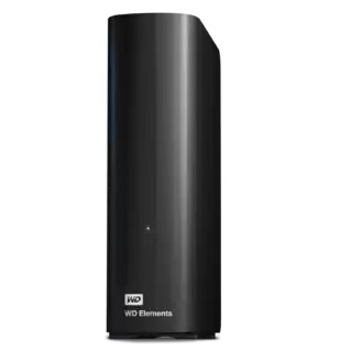

aktuell habe ich eine WD Elements Desktop mit 1 TB.
Diese hat lediglich einen USB-Anschlsus, welcher am USB 2.0 Anschluss meiner FRITZ!Box angeschlossen ist. Leider hat mein FRITZ!Box Mdoell keinen USB 3.0 Anschluss.
Nun ist mir der Datentransfer auf und von der Platte relativ langsam, da die Box diese Aufgabe zusätzlich zur Verwaltung des Netzwerks leisten muss. Aus diesem Grund habe ich einen Synology DS213J über Ebay für 70€ gekauft.
