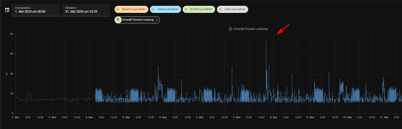

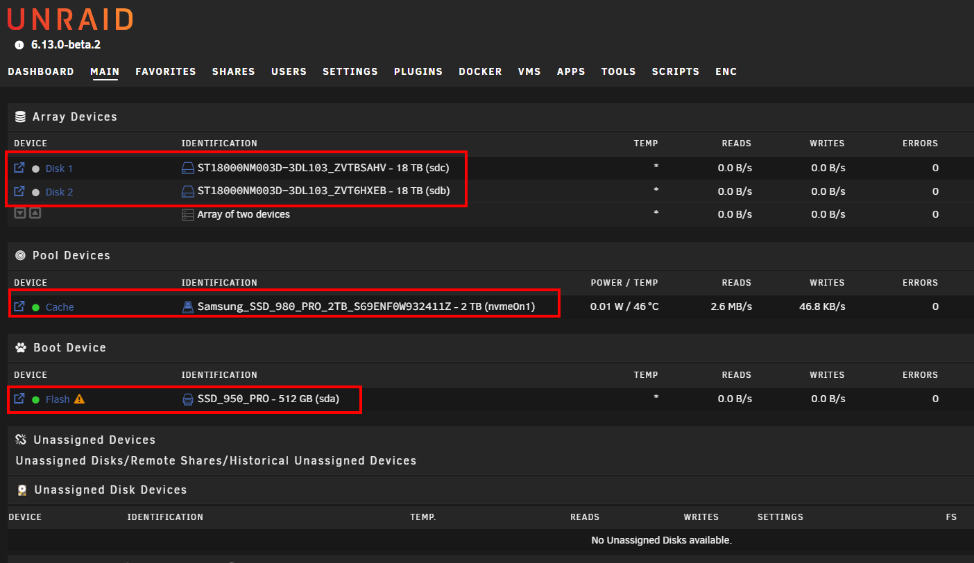

hier mal der letzte Neustart meines N100er Systems, Lastspitzen können da schon kommen ...
2 x SATA, 1 x nvme, 1 x nvme (USB)
das kann schon mal "Kante" sein mit nem 90 Watt Netzteil ...
Reaktionen: Tycoon187

hab grad auch mal selber gemessen, 2x4TB+1TB Nvme+USB Stick bei Neustart 51,2W.
Wenn jetzt noch 2x 3,5" dazu kommen würde könnte es eng werden.
Eine zusätzliche 3,5" sollte dann aber kein Problem sein, das wäre auch schon mal ganz gut.
