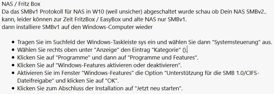

Ich weiß ja nicht ob du das selbe Problem hattest wie ich, hier war mein Lösungsansatz:

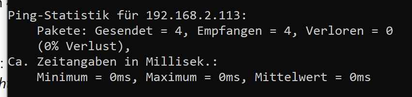

Das NAS ist ein Eigenbau mit OMV, die IPv4 wird dynamisch vom Router per DHCP vergeben. Die vom NAS wird auch korrekt von den korrekten Rechnern und inzwischen von allen angezeigt und ist erreichbar, ich komme darüber auch an die GUI von OMV. Ping geht jetzt reibungslos durch, 0% Verlust.

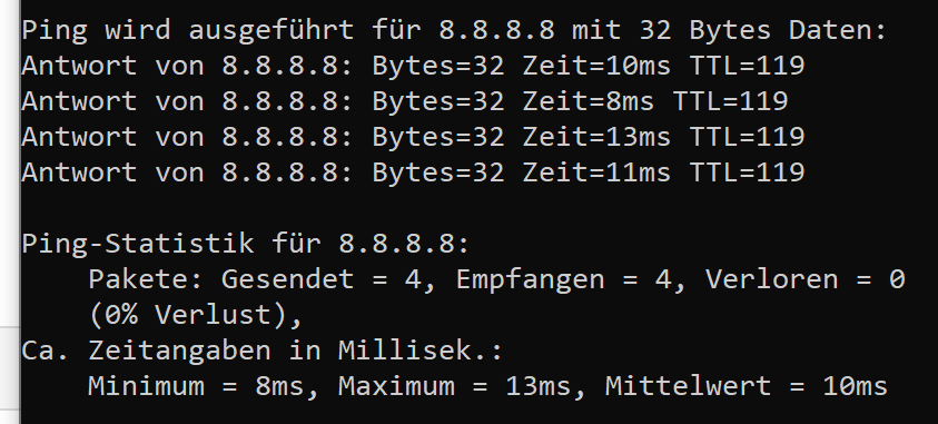

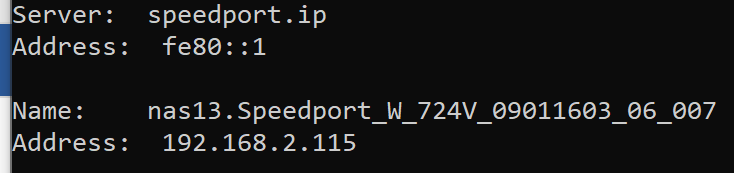

Gern. Aktuell kann ich nur von funktionierenden Rechnern berichten, da ich keine nicht funktionierenden mehr habe. An sich ja zum Glück, für die Analyse was blöd.
IP des Routers:
Ping des NAS:
Ping 8.8.8.8:
NSLookup Host des NAS:
Moment, der Router hat die 192.168.2.115 ?!? Wie kommst du denn darauf? Technisch ist es zwar einerlei ob der Router die .1, .11, .111 oder auch .234 hat, aber es ist gängige Praxis - und ich rede hier von 99,999999% der Fälle - dass der Router die .1 oder in Einzelfällen die .254 hat. Einfach weil das die erste bzw (in üblichen Heimnetzwerken) die letzte IP-Adresse des Subnetzes ist, der sinnvolle "Übergang" zu IP-Adressen jenseits des heimischen Subnetzes, auch Gateway genannt.
Ohne nähere Analyse deutet das schon mal auf eine bestenfalls merkwürdige, schlimmstenfalls aber eben auch falsche Konfiguration des Netzwerks bis hin zu mehreren Routern mit mehreren DHCP hin. Sonst wüsste ich nicht warum man auf die Idee käme, bei einem Speedport, der ab Werk mit der 192.168.2.1 ausgeliefert wird, aktiv die .115 einzustellen.
