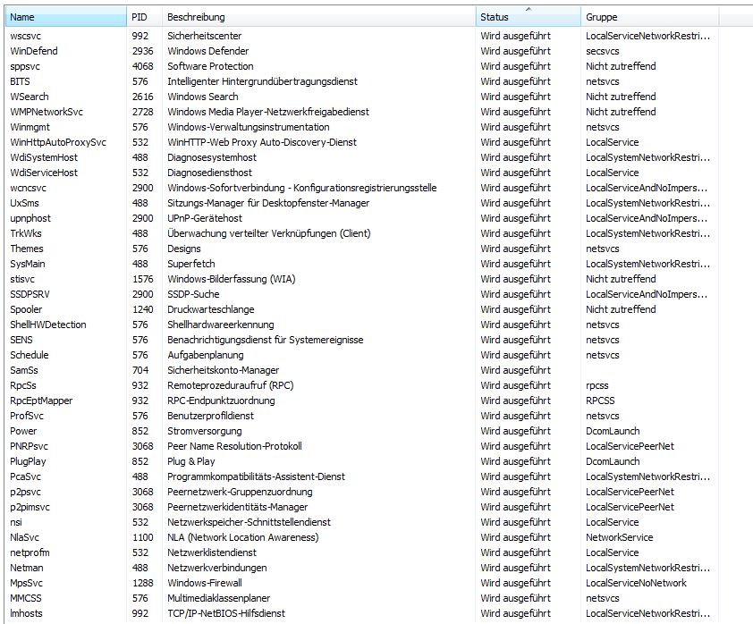

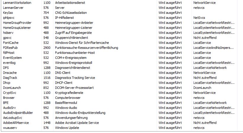

Kann mal jemand einen Blick auf die Dienste werfen ob da irgendein Blödsinn läuft?
Ist aktuell ohne den Kasper.
