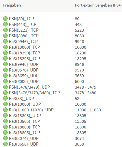

Hintergrund: Ich möchte gerne eine NAT1-Verbindung meiner PS3 bewerkstelligen, ob dann sämtliche andere Technik sich nicht mehr einwählen kann oder das ganze nicht sicher ist, ist dabei erst einmal zweitrangig. Ich möchte ein gewisses Spiel Online mit anderen zusammenspielen, da die Server sehr bescheiden sind, ist ein zusammenspielen so quasi kaum bis gar nicht möglich und in der Community gibt es da nur als erfolgreichen Lösungsansatz NAT1 zu benutzen, da selbst DMZ und Port Forwarding keinen Erfolg brachten! Das heißt mit PPPoE-Passthrough würde dies dann wohl realisiert werden, dadurch soll das Spiel dann Online möglich sein.
Da dies letzlich nur für einen gewissen Zeitraum dann der Fall wäre, wäre es halt auch kein Problem, mein Heimnetzwerk dementsprechend anzupassen!
1. ich bin bei 1&1 und habe festgestellt, dass man nur maximal eine PPPoE-Passthrough-Verbindung gleichzeitig benutzen kann, was wohl für viele andere Anbieter auch wohl gilt, da der Router ja eine von sich aufbaut, kann die PS3 alleine deswegen dann keine weitere mehr aufbauen. Jetzt habe ich in der Fritzbox 7530 LO-Weboberfläche versucht diese als reines Modem zu konfigurieren, dies ist wohl nicht möglich, da man zwingend Zugangsdaten eingeben muss und keinen Haken bei "Nein" setzen kann.
2. Ich besitze noch eine Fritzbox 7390, diese wäre wohl als reines Modem wohl noch nutzbar, da man durch einen kleinen Trick die Zugangsdaten benötigt auf Nein setzen kann. Allerdings war mir darüber keine Verbindung möglich, da bei der Diagnose nur angezeigt wurde, dass "IPV4/IPV6 nicht verbunden wäre", dadurch ist selbst ein normaler Internetaufbau wohl nicht mehr möglich, habe sie schon EWigkeiten nicht mehr benutzt, auch ein Updaten der Firmware brachte keine Besserung. Zu dem Problem konnte ich auch nichts weiter wirklich finden, somit hatte sich das auch erst einmal erübrigt, aber vll kenn sich ja jmd damit aus?
3. Ich besitze noch einen Speedport W724V Typ B: Wenn man keine Zugangsdaten eingibt und den Punkt "Gerät als Modem nutzen" einen Haken macht, die Firmware nicht updated, sollte der Punkt bestehen bleiben(Da neuere Firmware diesen Punkt wohl deaktiviert). Damit sollte dieses Gerät doch auch weiterhin als reines Modem nutzbar sein und man müsste doch theoretisch in der Lage sein, wenn ich über ein Gerät(PS3) eine PPPoE-Verbindung durch das "Modem" leite, eine Verbindung aufbauen zu können dann oder nicht? Geklappt hat dies aber leider auch nicht!
4. ich habe mir noch ein reines Modem zugelegt: Speedport 221, auch hier habe ich versucht die PS3 anzuschließen und eine PPPoE-Verbindung herzustellen, geklappt hat dies auch nicht. Auch über den PC keine Einwahl möglich gewesen. Ein Kollege hat sich mit Wireshark das Ganze angeschaut und konnte wohl nur feststellen, dass eine Verbindung kurz aufgebaut wurde, aber anschließend wieder beendet wurde. In verschiedenen Foren wurde erwähnt, dass soetwas wie VLAN wichtig sein könnte, allerdings waren die Leute da unterschiedlicher Meinung. Laut Anleitung sind PIN 1,2,3,6,7,8 der VDSL2-Buchse nicht belegt, PIN4 mit VDSL2-Signal(a) und PIN5 mit VDSL2-Signal(b). Bei der LAN-Buchse sind 4,5,7,8 nicht belegt, PIN1 mit Receive (RX+), PIN2 mit Receive(RX-),PIN3 mit Transmit(TX+) und PIN6 mit Trasnmit(TX-), keine Ahnung, ob das irgendeine Rolle spielt? Ansonsten muss man beim PPPoE-Benutzernamen auch nur "1und1/" voranstellen oder muss man noch mehr beachten? Hatte auch gelesen, dass je nach dem noch ein "h" davor muss, dies hatte aber dann auf keinen Fall geklappt!
DSL-Infos von Fritzbox:
Verbindungstyp: VDSL2 35b G.Vector (ITU G.993.5) Line-ID: 1UND1.DEU.DTAG.ME9FU DSL-Version: 1.180.131.76
DSL-Vermittlungsstelle: Hersteller: Nokia Broadcom: Version 12.4.26
Generell wäre es an dieser Stelle nun wichtig für mich zu erfahren, ob ich nicht vielleicht irgendetwas wichtiges übersehe, dass man einstellen muss oder prüfen muss, weil theoretisch sollte eine Verbindung ja grundsätzlich möglich sein oder?
Bei der PS3 z.b. sollte es doch auch ausreichen DNS/MTU/Betriebsart auf AUTO zu setzen und Proxy auf "Nein". Am PC hatte ich über Windows10 jetzt auch nicht viele Einstellungsmöglichkeiten was die DFÜ-Einwahl dann angeht. Oder muss man da etwas bestimmtes noch einstellen?
Vielen dank schon einmal für eure Hilfe, falls ihr noch irgendwelche Daten braucht, zögert nicht mir zusagen, was euch noch fehlen würde!

FarmerG schrieb:
Ein gewünschtes Portforwarding für IPv4 müsste beim Provider bzw. Dienstleister des Providers eingerichtet werden - ist natürlich vom User aus nicht möglich.
Also heißt das, wenn ich bei meiner Fritzbox die Ports für die einzelnen Geräte freigebe oder den Exposed Host einrichte, dass das wegen DS-Lite gar nix bringt dann?
Ganz genau, aus dem einfachen Grund, dass die Ports, die du an deiner Fritzbox weiterleiten wolltest, gar nicht erst an der Fritzbox ankommen. Wenn du bei ping.eu o.ä. deine öffentliche IP-Adresse raussuchst und einen Ping an diese schickst, kommt der Ping nicht bei deiner Fritzbox an, sondern beim großen Router im Rechenzentrum deines Providers. Deswegen wäre eine Portweiterleitung in der Fritzbox wirkungslos, weil die eingehenden Verbindungen von außen stets nur bis zum Provider kommen und niemals bis zur Fritzbox durchgehen.
gamillton schrieb:
Es waren verdammt viele Ports, die ich dann freigeben müsste, weil die Community bei dem Game: Command & Conquer Alarmstufe Rot 3 nicht weiß, welcher letztlich Probleme macht, wäre das denn teuer dann?
Schau dir die Preisgestaltung von feste-ip.net am besten selbst an. Ich habe den Dienst nie genutzt, daher gucke ich auch nur in die Liste so wie du. Ein Portmapper scheint 12 Ports zu umfassen und kostet 1 Credit/Tag während 365 Credits ~5€ kosten. Ergo kosten diese 12 Ports ~5€ pro Jahr. Peanuts, wenn du mich fragst.

gamillton schrieb:
Mal angenommen ich bekomme Punkt 2/3 bewerkstelligt, durch die Portfreigabe, würde das Spiel dann besser laufen oder wie darf ich mir das vorstellen, weil NAT1 hätte ich so ja immer noch nicht, der Guide, der da im Forum für das Spiel existiert, erwähnt halt, das DMZ/Port Forwaring auch nur weiterhelfen würde, wenn der andere Spieler NAT1 benutzt, der Rest könne funktionieren, muss aber nicht.
Letztendlich läuft es immer auf Portweiterleitungen hinaus, auch die DMZ-Einstellung bzw. exposed host ist letztendlich nichts anderes, nur eben, dass das eine "Leite-alle-ports-weiter"-leitung ist.

gamillton schrieb:
Aktuell hatte ich diese ganzen Ports eingerichtet, weil eben diese alle im Guide angegeben waren, dann müsste ich ja deutlich mehr Ports buchen:
Dazu kann ich nichts sagen. Wenn das die Liste ist, dann ist das die Liste. Und wenn das bedeuet, dass du 2 12er Pakete buchen musst, dann ist das so.

2) Dienste wie zB feste-ip.net (IPv4 -> IPv6 Weiterleiter) buchen und dort die benötigten Ports weiterleiten
Ich habe mich nun ein bisschen näher damit befasst, und es scheint auch keine leicht umzusetzbare Lösung zu sein:
1) Zitat von der Website: "Welche Protokolle können übertragen werden.
Die Weiterleitung funktioniert für IP-basierte TCP Verbindungen. UDP ist nicht möglich."
2) Zitat von der Website: "Mein Endgerät ist nicht IPv6 tauglich und kann nur IPv4.
Sie benötigen einen lokalen Umsetzer in Ihrem Netzwerk der diese Geräte über IPv6 von außen erreichbar macht. Das kann ein Server sein der ständig angeschaltet ist oder z. B: unserer FIP-Box."
1) Selbst PSN benutzt schon UDP und keine Ahnung, ob es Spiele gibt, die davon sonst keinen Gebrauch machen, meins aber auf jeden Fall. Damit wäre dann am Ende die Frage, ob das Ganze überhaupt etwas bringt, wenn nur TCP möglich ist!
2) Hinzu kommt wohl noch, dass die PS3 nicht IPV6 fähig ist, zum. konnte ich in der Fritzbox keine IPV6 feststellen, die PS4/PS5 hingegen haben natürlich eine.... Und googlen brachte auch keine bessere Erkenntnis darüber! Deshalb müsste ich ja dann sowieso einen Server betreiben, der das Ganze übersetzt und dann kann ich vermutlich gleich deinen 3ten Lösungsvorschlag versuchen umzusetzen:
