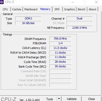

Guten Tag zusammen,
nach Einbau einer leistungsstärkeren CPU friert mein Pc gelegentlich ein und ist nur über einen Neustart zu retten. An der CPU liegt es nicht denke ich. Die Temperatur steigt nie über 78 Grad, was ja normalerweise locker auszuhalten sein sollte.
Ich könnte mir vorstellen, dass es an meinem Arbeitsspeicher liegt. Dieser ist im Vergleich mit den restlichen Komponenten aus meiner Sicht nämlich recht schwach (habe leider bisher noch nicht allzu viel Ahnung von der Materie).
Bei CPU-Z wird mir angezeigt, dass meine DRAM Frequenz bei 800 MHz liegt, die NB Frequenz jedoch wesentlich höher bei 2200 MHz.
Ich habe mal versucht mich schlau zu machen, was die einzelnen Zahlen aussagen. An diesem Punkt hier komme ich aber leider nicht mehr weiter.
Ist dieser Unterschied in der Taktfrequenz schlimm? Ist im Allgemeinen die Frequenz eher hoch, normal oder tief?
Danke im Voraus für hoffentlich hilfreiche Antworten.
So wie ich es aus Bildern entnehmen kann, verfügt dein Board über keine Kühlung der Spannungswandler.
Hatte zwar selbst zu meinen FX-Zeiten nie Probleme mit dem 8350, aber dennoch ist nicht auszuschließen, dass die Spannungswandler zu heiß werden. Und 78°C wäre für mein Empfinden etwas zu hoch.
Mein damaliger 8350 kam nie über 55°C.
"NB Frequency" wäre hier eigentlich ein Relikt aus der Vergangenheit,
die sitzt eigtl. in der CPU seit vielen Jahren und es gibt keine extra NorthBridge (Chip) mehr
auf den Mainboards, also für deinen RAM hier jetzt eigtl. nicht relevant.
Ansonsten hast du hier als RAM, DDR3 1600MHz am laufen (799.8MHz x2, da Double Data Rate (DDR RAM)).

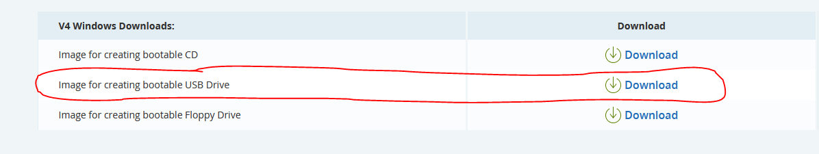

Kannst deinen Arbeitsspeicher ja mal überprüfen mit "Memtest86".
Nimm dann hier die "Older Version" für dein System mit DDR3 (unterhalb auf der Seite).
Lass dir davon einen Boot-Stick erstellen und lass etwa 4 Durchläufe machen, das dauert etwas.
"Memtest86 - Older Version (unten)"
