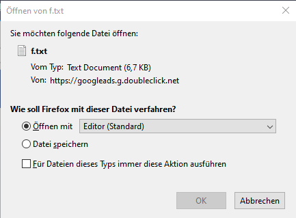

Hallo Ihr Lieben,
seit etwa heute früh bekomme ich mitten im Surfen immer wieder plötzlich das folgende Fensterchen, welches stets oben links erscheint, siehe Screenshot.
Mein Stamm- bzw. bevorzugter Browser ist Firefox. Heute früh hatte ich noch die Version 80, seit heute Abend jedoch bereits den neuesten, also Version 81. (Bei beiden Versionen tauchte das Problem auf.)
Viren- und Bedrohungsschutz habe ich durchlaufen lassen, es wurde nichts gefunden, auch der adwcleaner_8.0.7 hat nichts gefunden. (Mit Malwarebytes habe ich es noch nicht überprüft, werde ich aber ggf. noch nachholen.)
Es ist wohl (noch) nicht tragisch, aber immer nerviger, weil dieses ominöse Fensterchen immer wieder erscheint, plötzlich, ohne dass ich nachvollziehen kann, warum sowie wann genau ... (Ich klicke dort selbstverständlich nichts an, sondern klicke es sofort wieder weg; nach ein paar Minuten ist es aber wieder da ...)
Hättet Ihr evtl. eine Idee, was das sein könnte bzw. wie damit verfahren?
LG & danke im Voraus.

Das ist keine Fehlermeldung sondern der Downloaddialog.
Öffne die Darei doch mal im Editor. Bin neugierig was drin steht. Kommt vom Google Ad-System. Wird nicht schlimm sein und der Texteditor wirds überleben.

Hier gibts eine gute Erklärung für das Phänomen: https://stackoverflow.com/questions/28535603/google-chrome-forcing-download-of-f-txt-file
Kurz: Google (und andere Seiten) haben einen eigenen Fix für den Rosetta Flash Exploit eingeführt. Damit wird verhindert, dass z.B. über ad.doubleclick.net ein bösartiges Flash File ausgeführt wird. Unschöner Nebeneffekt: Es wird ein f.txt File im Download Dialog geöffnet:
"The f.txt download just means you were protected from a recent potential attack with this exploit and you should have no reason to believe you were compromised in any way. "
Scheinbar lässt sich nicht wirklich etwas dagegen machen, am besten also einfach ignorieren ("abbrechen").
