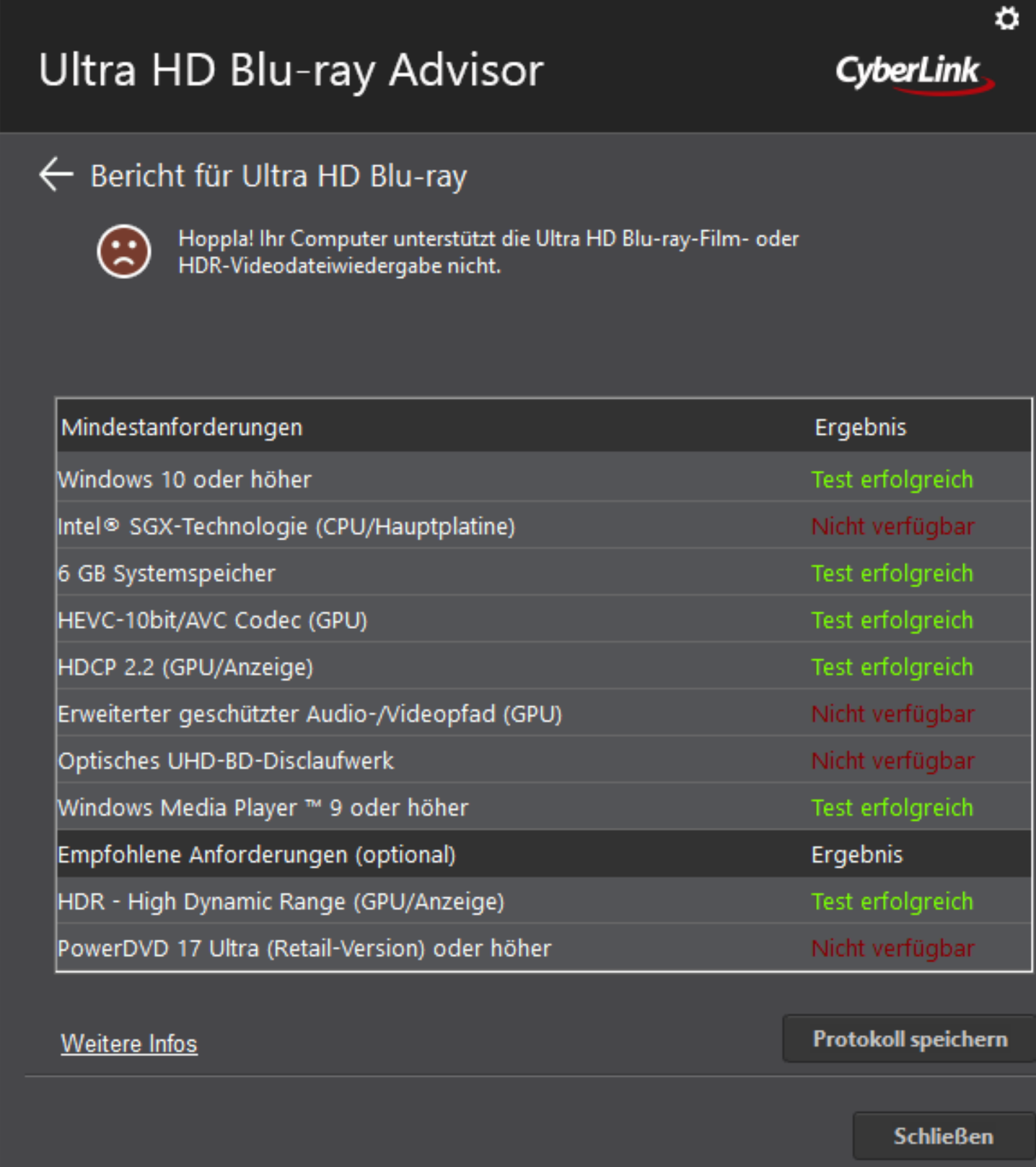

Ich habe auch denUHD Advisior laufen lassen.
Wird SGX und/oder der erweiterte geschützte Audiopfad benötigt? (So weit ich weis wird aber SGX von dem Prozessor gar nicht untersützt).

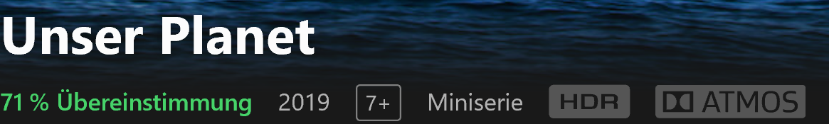

Ich habe grad was herrausgefunden. Bei den meisten zeigt er mir HDR an. Ich habe grad jedoch einen Titel gefunden wo er mit 4k anzeigt. Ich habe das Gefühl er bevzugt HDR vor 4k. Leider unterstützt der Laptop kein Dolby Vision (da streite ich eh grad noch mit Lenovo).

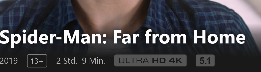

Edit: So wird hier 4k Angezeigt, Da Vermutlich kein HDR verfügbar ist
Da zeigt er z.b. HDR an

SGX wurde nur für UHD-BluRays gebraucht, nicht für Netflix.

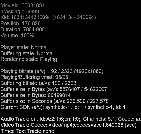

Btw. Mit Ctrl+Alt+Shift+D kriegt man das Debug-Menü das einem die aktuell wiedergegebene Auflösung und die puffernde Auflösung anzeigt. So kann man das auch checken, wenn die Info-Seite nur "HDR" sagt.

Ich meine Netflix zeigt nie UHD und HDR gleichzeitig an (auf der Info-Seite). Wenn ein Video beides hat steht halt nur HDR da. Ob es auch UHD hat oder nicht kann man dann mit den Debugging-Infos sehen.
Ich bekomme das mit den Debugging-Infos leider nicht hin. Funktioniert das in der App oder im Browser?
In der App definitiv. Im Browser meine ich auch, ist aber länger her, dass ich getestet hatte. Ich hatte es schon, dass die App nicht mochte, aber spätestens nach einem Neustart ging es wieder.

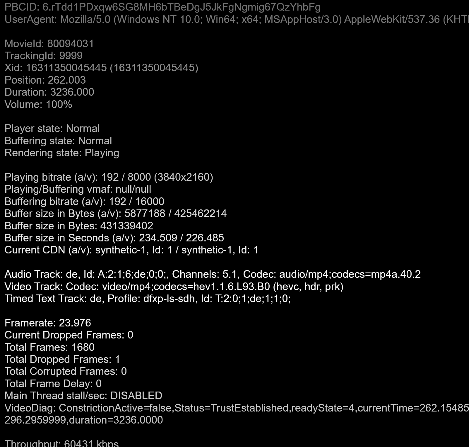

Ich habe es nun geschaft. Die Anzeigt ist bei mir bei strg+alt+shift+q.
Aber dann scheint es so weit zu funtionieren.
Er hat angefangen bei 720p und ist dann im laufe der Zeit immer besser geworden.
