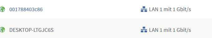

Wird in der Liste angezeigt zumindest bei mir.
Sieht dann so aus zumindest im Browser.

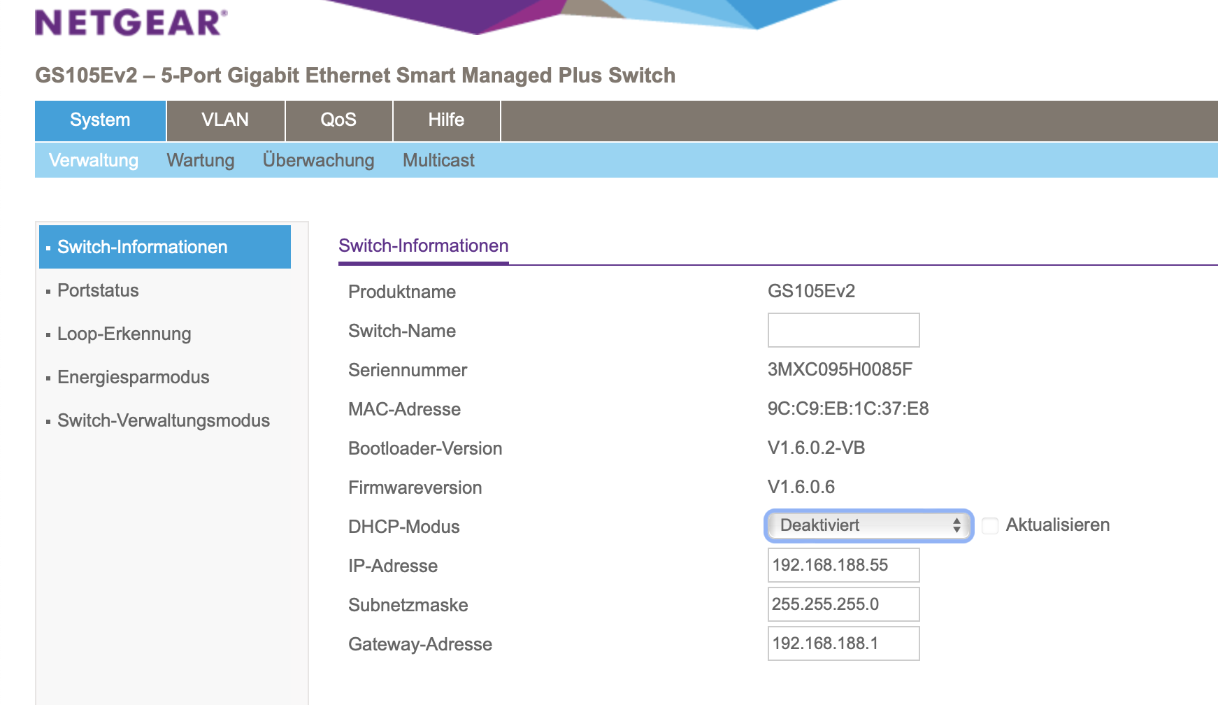

ach so...und kann/soll ich hier DHCP Modus auch deaktivieren? siehe Screenshot im Anhang
Ein IT`ler meinte die Tage zu mir ich muss in meinen Accessppoints wie zb meine TP Link router den ich hier noch mit drin habe schauen, dass DHCP deaktiviert ist. Es soll nur eine DHCP Service im Netzwerk geben. Und der kommt ja von meinem Hauptrouter der Fritzbox 7590

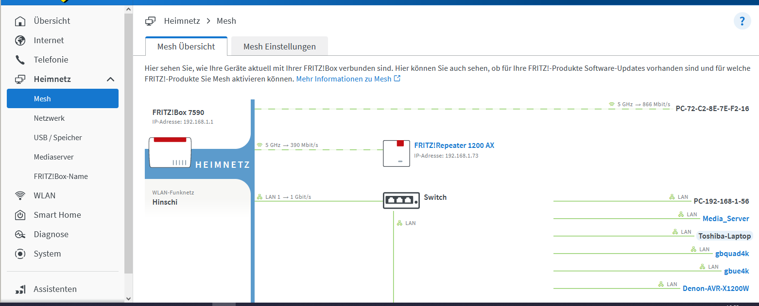

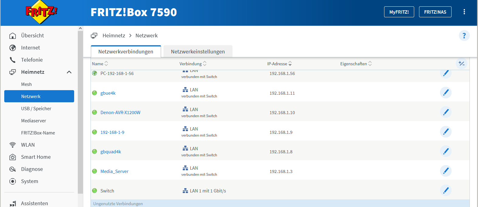

Fujiyama schrieb:
Wär mir neu das Switche in der FritzBox angezeigt werden, es sind ja auch keine IP-Geräte.
Managed switches werden angezeigt, Interface ist auch direkt aufrufbar aus der Gerät Liste raus.
Und mit 7.50 sollen switches sogar in der mesh Topologie mit auftauchen, sofern die switches LLDP unterstützen. 😁
Reaktionen: Fujiyama
Werden bei mir in der Fritz Box angezeigt, neueste Inhouse Version.
