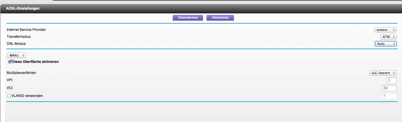

Wichtig ist das bei den ADSL Einstellungen diese Werte stehen dann sollte es mit dem Internet funktionieren.
Soweit ich mich entsinne stand das genauso da. Funktioniert hat es trotzdem nicht.
Werde wohl am Wochenende die Telekom anrufen. Schade, hatte gehofft mir das zu ersparen :D
