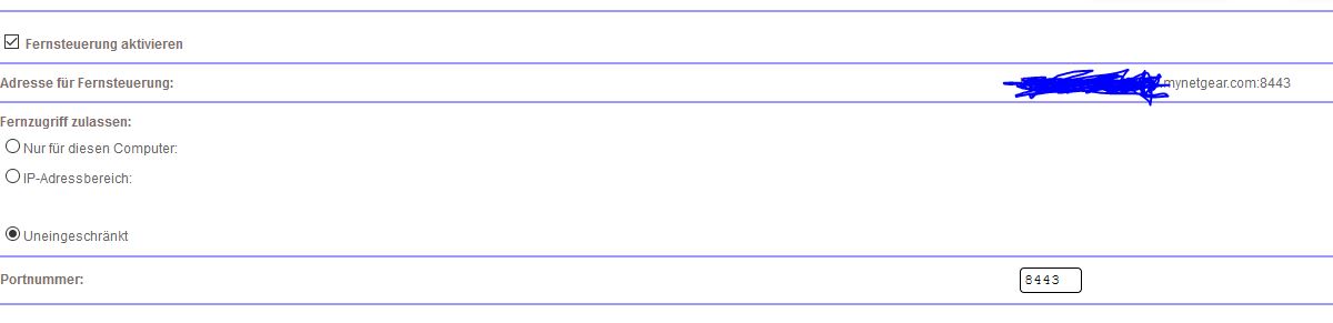

Nun möchte ich aber per Fernzugriff auf den ORBI zugreifen können.
Habe Fernsteuerung aktiviert, auch einen dyndns aktiviert und funktioniert laut "Status anzeigen" auf der Oberfläche, aber trotzdem kein Fernzugriff :-/
Jemand eine Idee wo ich was einstellen muss damit es funktioniert?

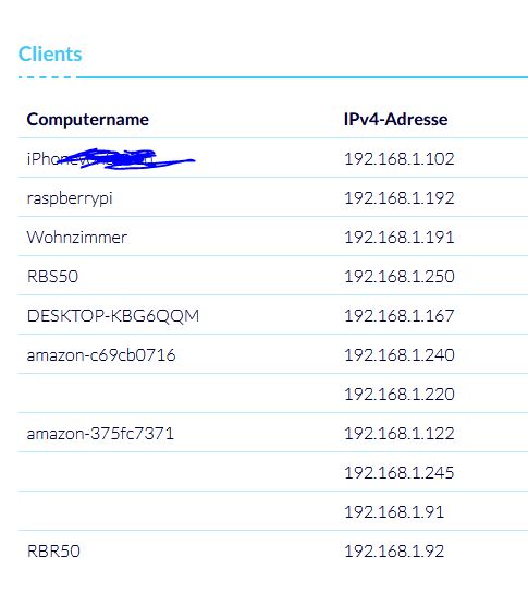

Das habe ich bis jetzt gemacht...
Darf eigentlich bei beidem (also Genexis & Orbi) DHCP aktiviert werden?
Im Augenblick ist es bei deinen Geräten aktiv.
PS: Der Orbi ist auch nicht als Access Point eingerichtet.
Der Genexis hat übrigens 192.168.1.254 als IP Adresse und der Orbi 10.0.0.1

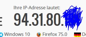

Stimmt denn die angezeigte IPv4-Adresse die dir auf www.wieistmeineip.de angezeigt wird mit der überein, die dir als WAN-Adresse im Genexis angezeigt wird?
Bezahlst du extra für echtes Dual Stack? Ich war auf dem Stand, dass DG nur DSLite anbietet.
