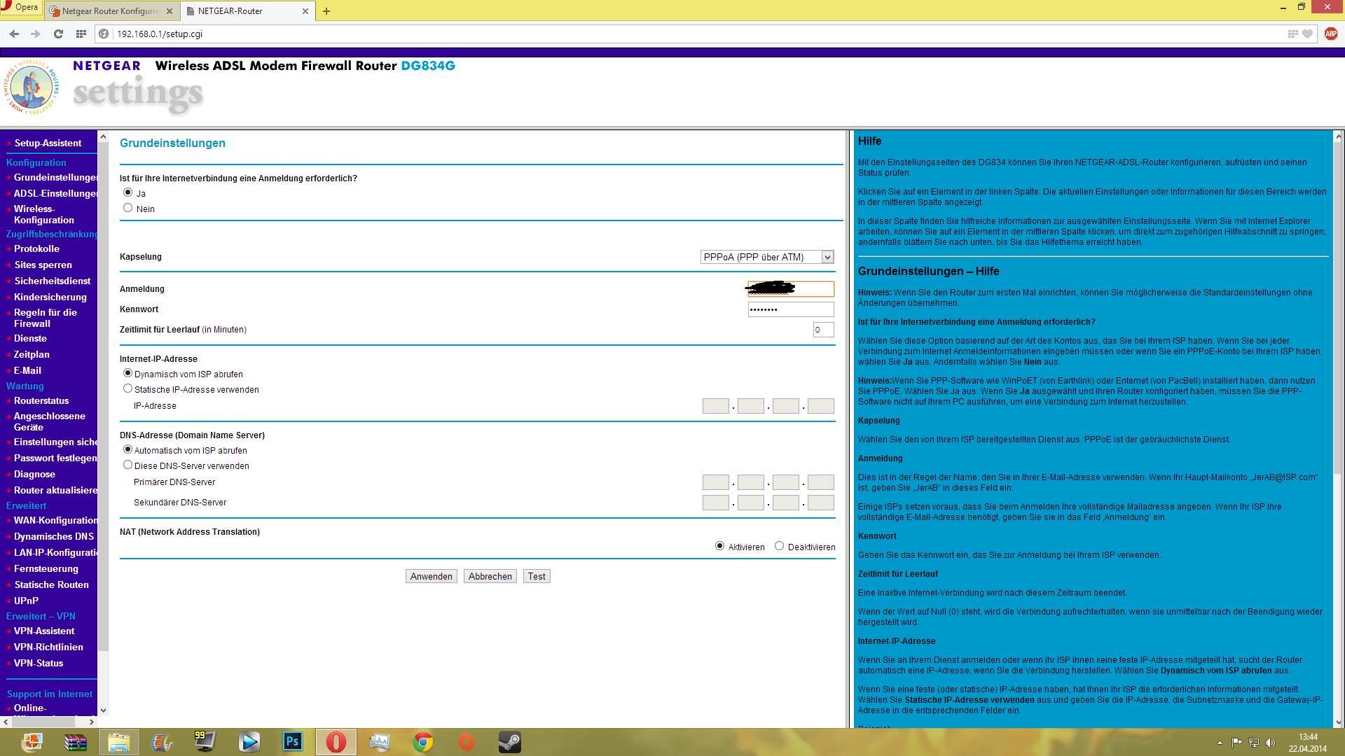

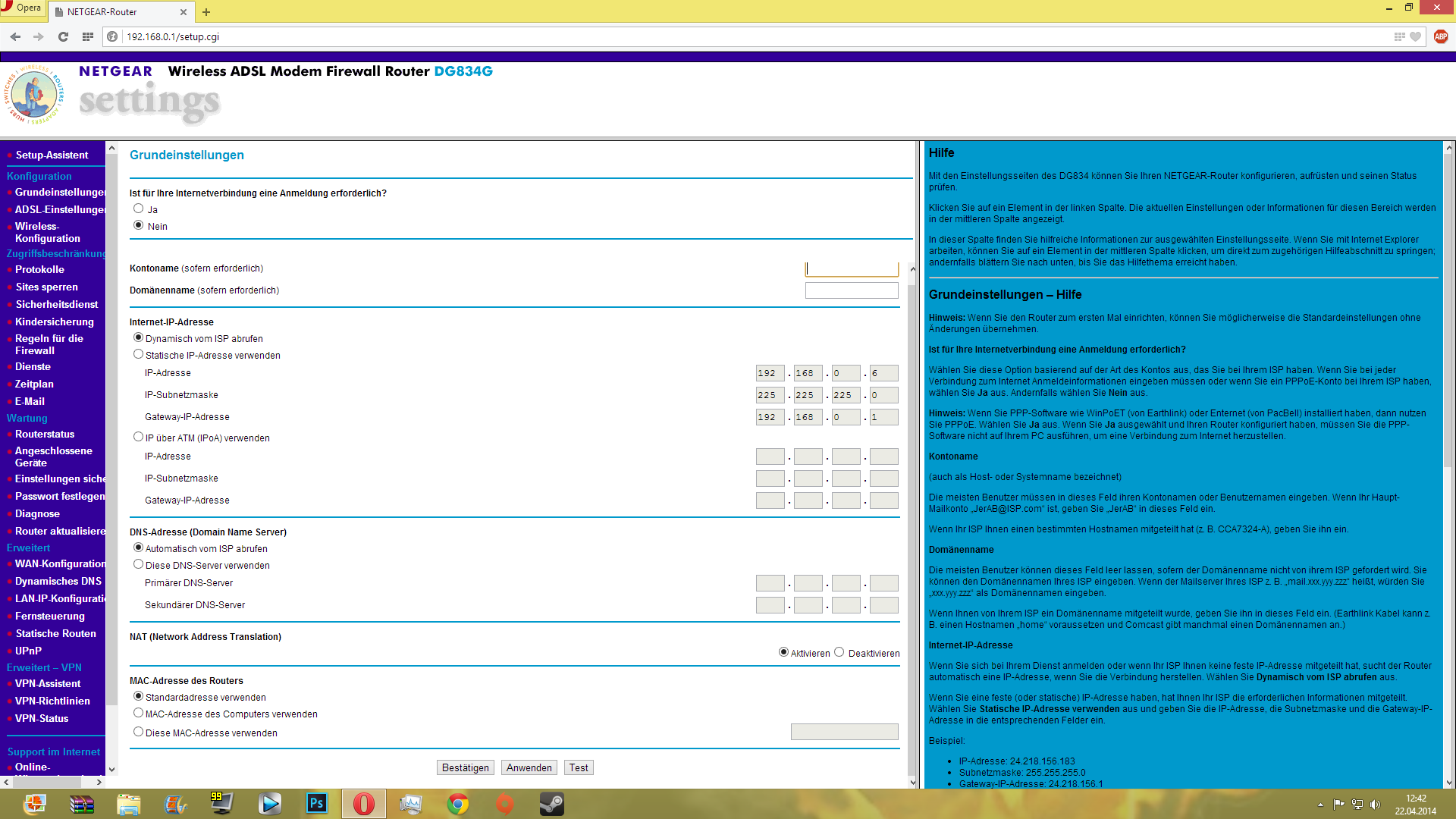

Servus, habe mir jetzt einen Netgear Router gegönnt, da ich mit meinem Thomson Router (siehe letzten Post) keine Ports freigeben kann. Das Problem ist nun das ich den Netgear Router nicht mit unserem A1-Internet verbinden kann. Im Anhang seht ihr einen Screenshot, da weiß ich einfach nicht was ich bei der DNS-Adresse eingeben muss. Generell check ich nicht, wie ich den Router Konfigurieren muss:freak:. Ich komm damit nicht ins Internet. Ich habe zwar eine Verbindung wie man beim Screenshot(unten rechts) sieht, aber ich komme damit nur auf das Getway. Danke für eure Hilfe (::D

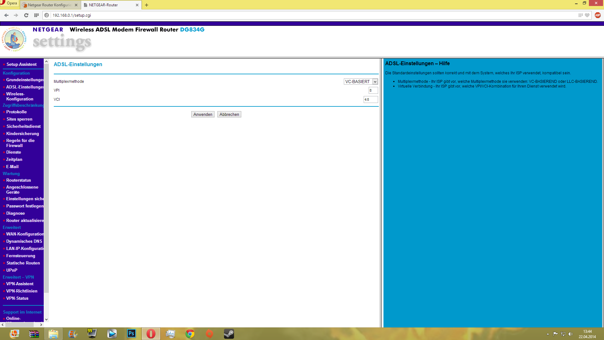

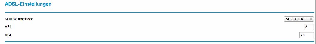

Weiß jetzt leider nicht genau unter welchem Menüpunkt das versteckt ist - denke aber unter ADSL Einstellungen. Da muss VPI/VCI auf 8/48 eingestellt sein dann klappts auch mit der Verbindung

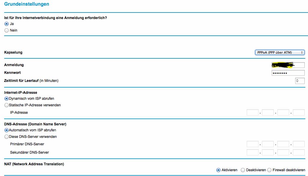

Anmeldung erforderlich gehöhrt übrigens auf Ja (Telnehmerkennung und Passwort gehören natürlich auch eingetragen)
Bei IP/DNS brauchste nichts eintragen - einfach auf dynamisch lassen
jup...unter adsl-Einstellungen gibst deine teilnehmerkennung samt Passwort ein und das werkerl läuft...

vci/vpi (findet man im internet oder in der config vom thomson)

Den Benutzernamen bzw. die Teilnehmerkennung kannst du vermutlich auch beim alten Router oder in deinen Unterlagen nachschauen. Das Passwort musst du natürlich wissen. Wenn du die Teilnehmerkennung oder das Kennwort nicht findest/vergessen hast, dann hast musst du gegebenenfalls beim Provider neue Zugangsdaten anfordern. Das dauert dann um und bei 3 Tage bis du Post bekommst.

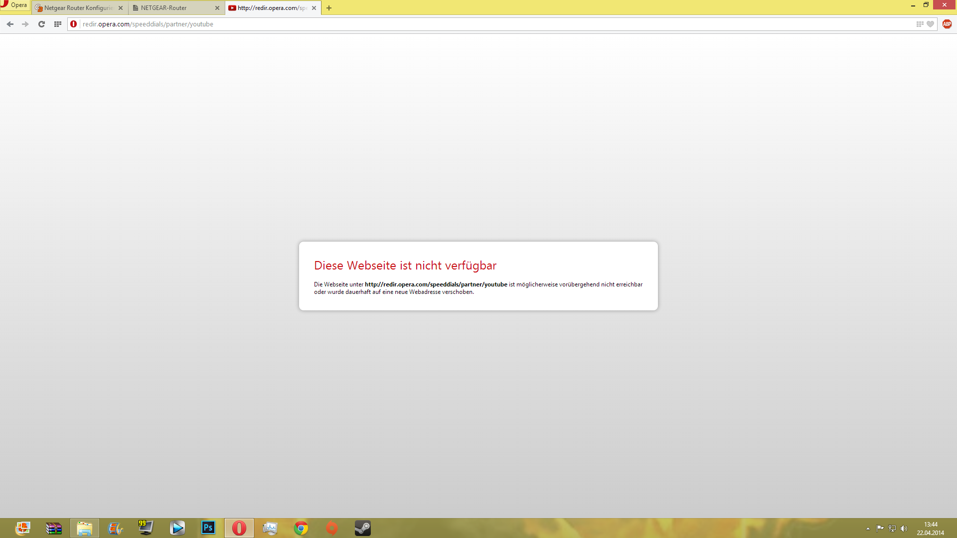

Was sagt denn der Verbindungsstatus vom Netgear? Der Browser-Test ist nur bedingt aussagekräftig, da eine nicht angezeigte Seite nicht zwangsläufig bedeutet, dass die Internetverbindung kaputt ist. Es kann auch heißen, dass die Seite oder der DNS down ist bzw. die Adresse nicht gefunden wurde.
