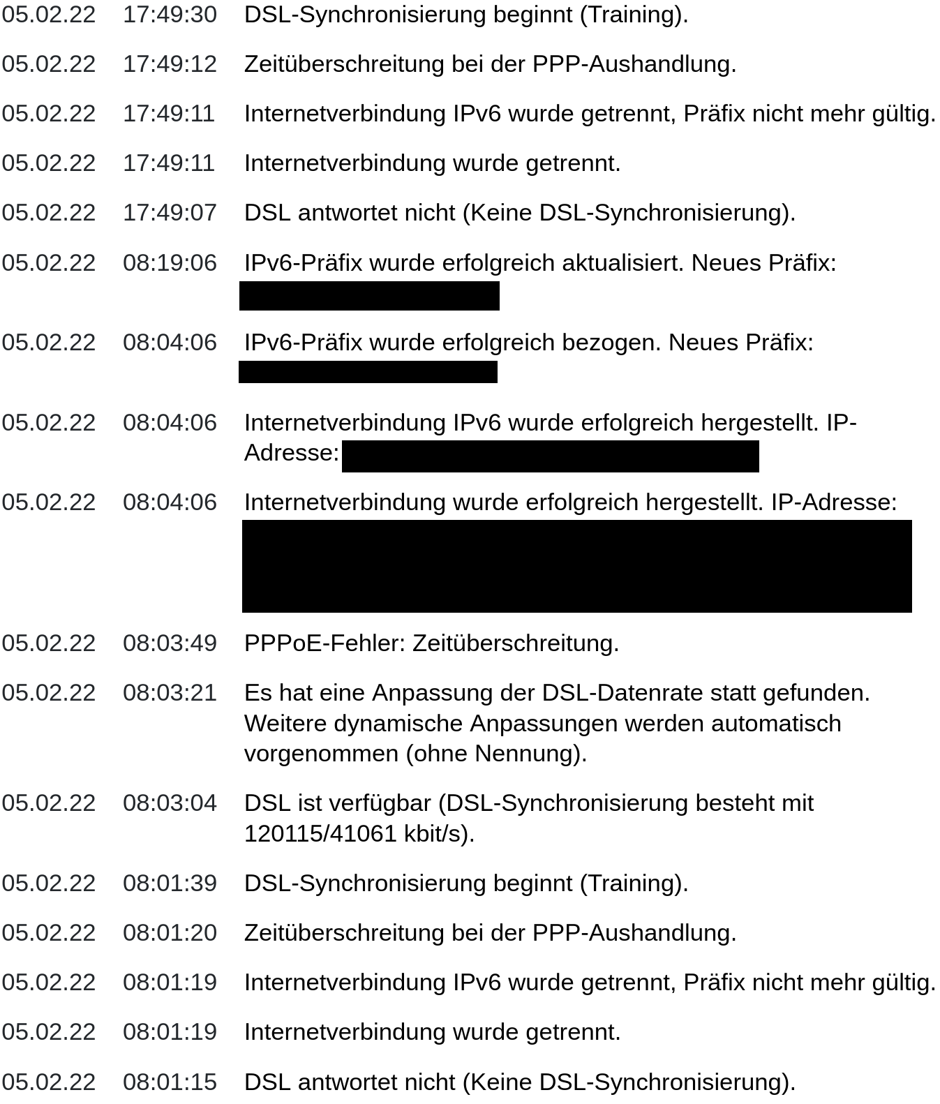

Leider habe ich in letzter Zeit ständig Verbindungsabbrüche zu den ungünstigsten Zeitpunkten (Siehe z.B. Screenshot).
E.g. ich bin in nem Videoanruf und plötzlich startet DSL neu.

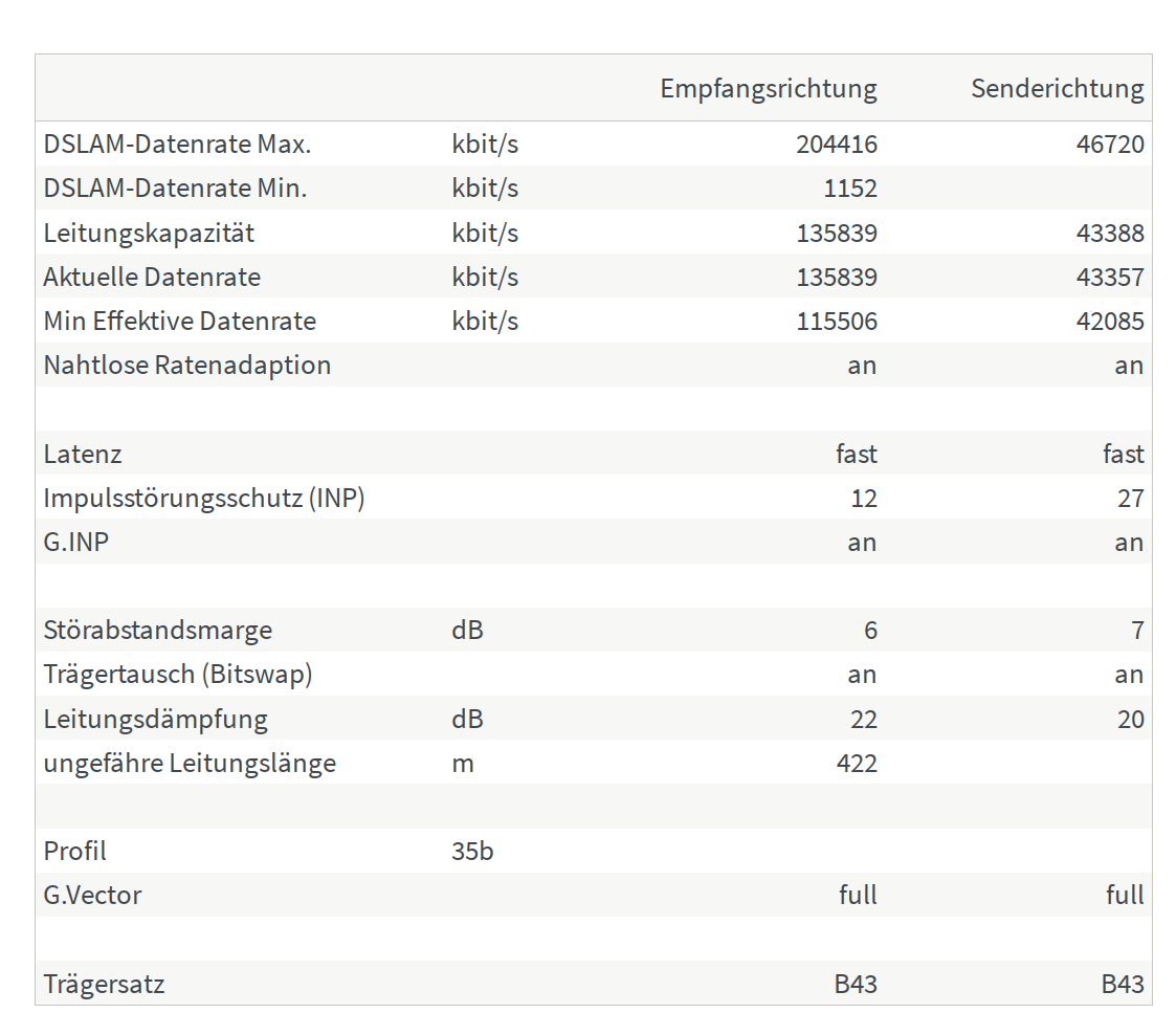

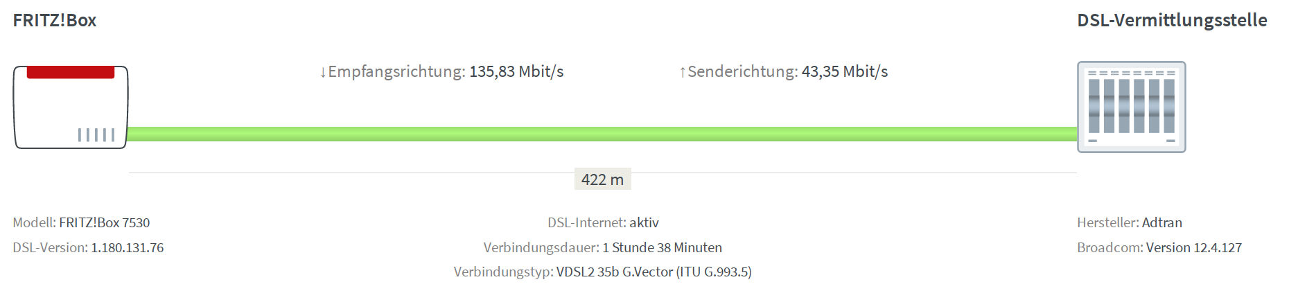

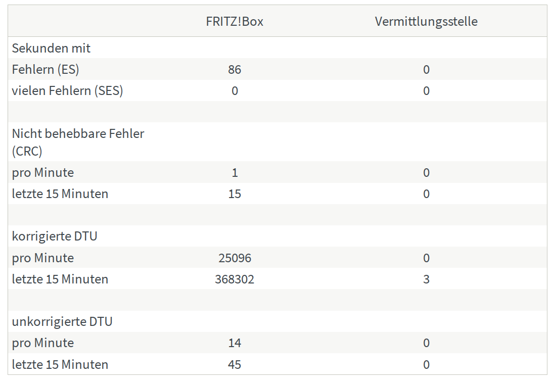

Hier mal die komplette DSL-Information:
Übersicht:
Ausgehandelte Verbindungseigenschaften:
Fehlerzähler:
Spektrum:
Statistik:

War die Leitungskapazität schon immer so "bescheiden"?
Du hast ja Supervectoring (=SVDSL) mit eigentlich 175 Mbit.
Aufgrund der Leitungslänge kommst du dort aber nicht annähernd hin.
Wie ist die Situation zwischen Telefondose (TAE) und Hausanschluss (APL)?
Mehrfamilienhaus/Einfamilienhaus?

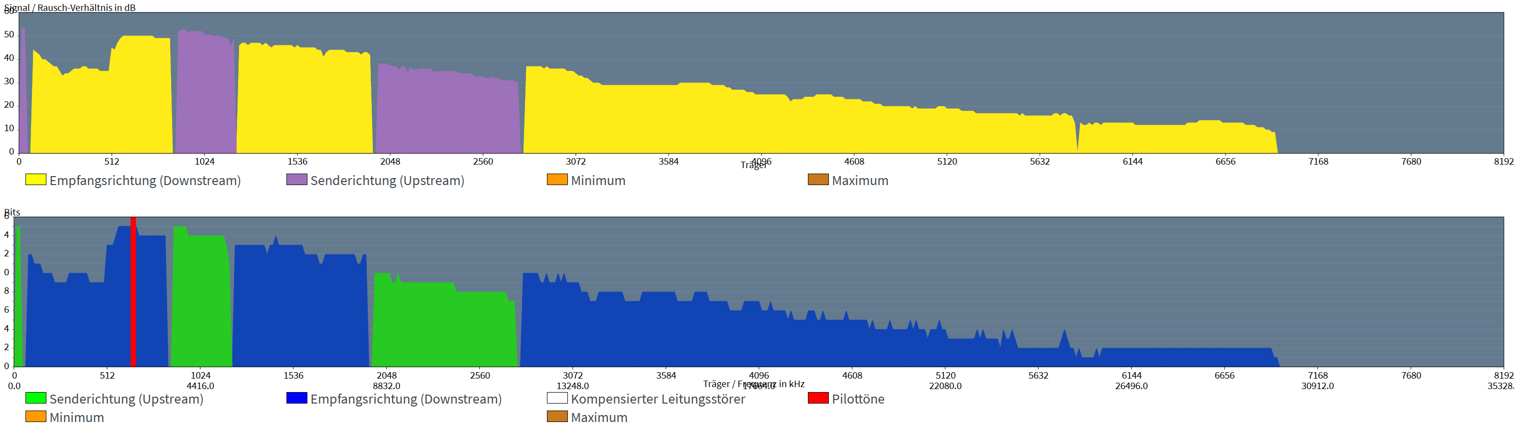

Das Spektrum sieht so aus als ob man mit besserem Kabel zwischen TAE und APL noch etwas herausholen könnte.
Mach' mal den Min/Max Schalter noch an unter dem Graphen und dann nach etwas Laufzeit (halber Tag oder so) nochmal einen Screenshot vom Graphen bitte.

Vom Spektrum her schaut es für mich nach einem ziemlich schlecht geeigneten Innenkabel im Haus aus. Mach doch mal bitte Fotos von allem.
