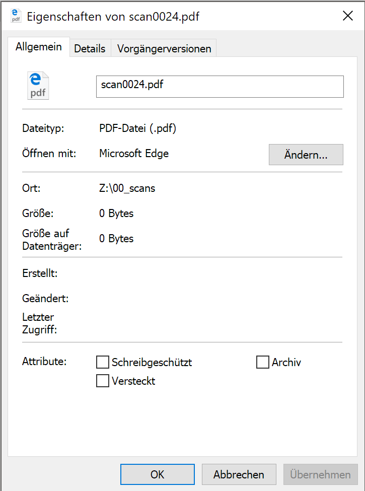

Beim betrachten der Detailinformationen einer Datei sehe ich zb. nur noch leere Felder:

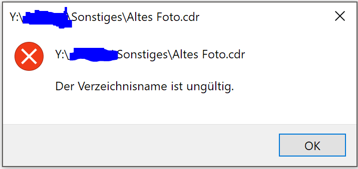

Und beim öffnen bestimmter Dateien wie .cdr oder .docx, nicht jedoch beim Öffnen von Bildern/Videos, kommt folgende Fehlermeldung:
