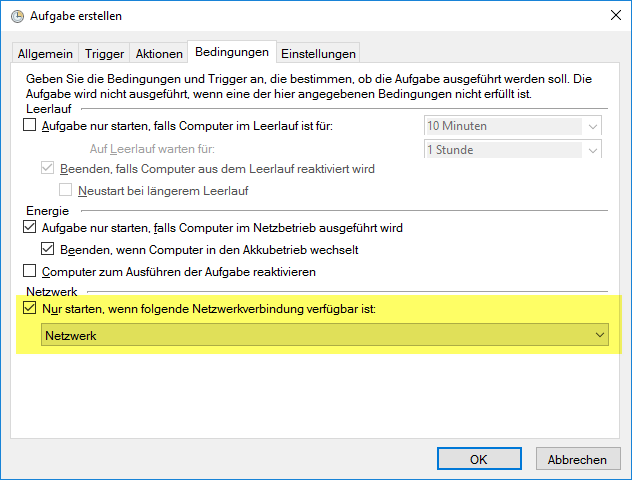

Oder du erstellst einen Task für "net use" mit der Bedingung, dass das Netzwerk vorhanden ist.
Am besten zusätzlich beim Trigger eine Verzögerung von 30 Sekunden oder mehr einstellen.
