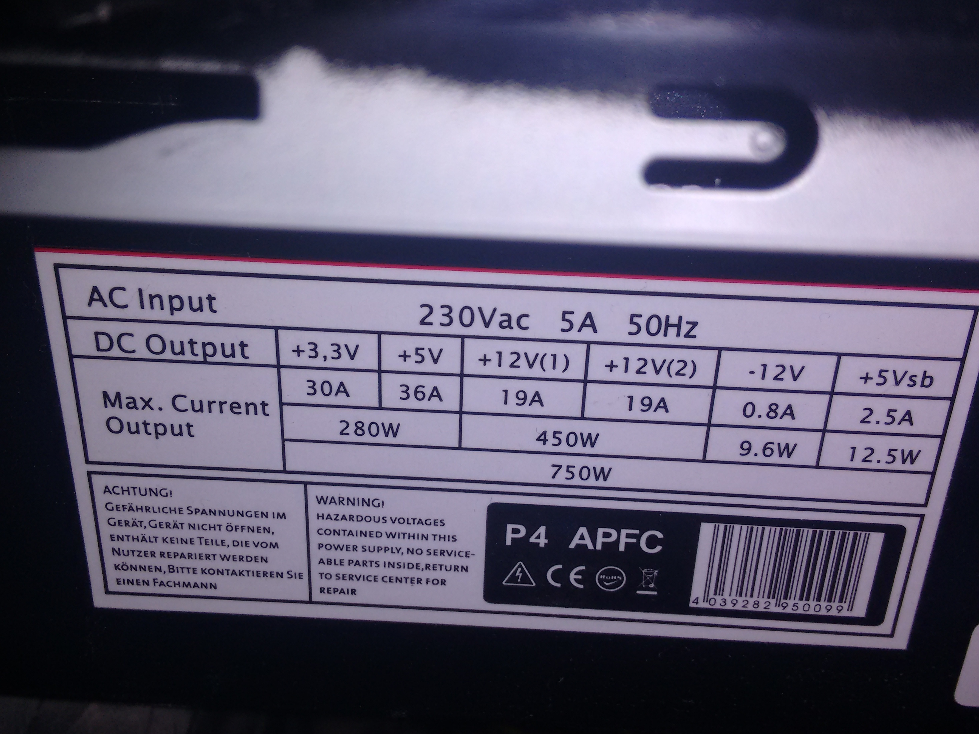

ich habe hier ein 750W Billignetzteil, mit welchem ich gerne eine Grafikkarte betreiben würde. Die Frage ist nun, ob Ihr Erfahrungswerte, z.B. insbesondere mit so einem SATA Adapter habt, weder auf Google, noch hier im Forum, konnte ich Benutzerbewertungen finden oder Meinungen lesen. (Und ja, ich weiß, dass Adapter normalerweise Gift sind...! Da wird ja schon vor explodierenden Netzteilen gewarnt)
Schlimmstenfalls hat diese 2x 8Pin Anschlüsse, z.B. eine R9 290x.
Da es sich aber um ein Billignetzteil handelt, ist naturgemäß eine Mogelpackung enthalten, sodass die !zwei! 12V schienen insgesamt nur 450 Watt haben. Richtig gelesen, derzeit habe ich nur !einen! 12V 8-Pin Anschluss für eine Grafikkarte frei.
Nahezu der ganze Rest der Netzteilpower liegt auf den 3,3V(30A) und der 5V(36A) Schiene: Zusammen nocheinmal 280W.

Angehängt ist noch ein Foto des Netzteils mit dem Kennblatt. Einen Netzteilneukauf möchte ich vermeiden.

Wenn dir das Netzteil die 300€-400€ Grafikkarte röstet, hast du aber auch nichts gespart XD
Ich würd mir den Strom aus den Molex holen, natürlich beide 12VSchienen + auch die Kabelstränge so gut wies geht gleich stark belasten.
P.S. Der Link vom SATA-Adapter verlinkt wie oben auf die Molex
Und wenn die Molex/SATA-Stecker auf der selben 12V-Schiene wie der 8-Pin PEG-Stecker sind, dann ist Feierabend.
Mal abgesehen davon, dass dieses 750W-Netzteil die 450W auf 12V vermutlich gar nicht (lange) durchhält.
Wenn du einen Tipp willst: Neues Netzteil.
Und wenn die Graka gegrillt frägst du, ob man die Backen kann, willst ja den neukauf Vermeiden. Ist halt deine Entscheidung, ob du im Nachhinein schlauer bist oder glück hast.
Hi,
wichtig ist nicht die Anzahl an vorhanden Steckern, sondern, dass du von zwei getrennten Kabelsträngen abgreifen kannst. Also jeden Molex- / SATA-Stecker des Adapters an einen getrennten Kabelstrang anschließen.
Die Schienen-Aufteilung könnte auch eine Rolle spielen, denn wenn der Adapter und der PCIe-Stecker auf der gleiche Schiene sind, hast du womöglich ein Problem.

So wie das Aussieht hab ich insgesamt 4 Dicke Stränge, 2x die 12V, 1x Molex (sind aber nur 2 oder so) und 1x SATA -Strang. Das hieße, dass ich den zweiten 8-Pin alleine aus dem SATA hole // allein aus dem Molex hole. Gibt leider kein Kabel mit SATA Molex zu 8-Pin Kombo, wie es aussieht.

Vergiß das Netzteil, es hat noch nicht mal genügend Leistung für eine leistungsstarke Grafikkarte und vor allem kann das NT mit Sicherheit mit ständig wechselnden Last von der Grafikkarte nicht umgehen, denn NT ist eindeutig stark auf 5V spezialisiert, was vor ca. 8-10 Jahren Standard war. Neukauf ist so oder so Pflicht. Schau mal was ein gutes NT heutzutage kostet 35-40 €, Du bezahlst mit Adaptern schon etwa min. 10 €, da bist Du auch nicht weit vom neues NT.
Hinzu kommt es noch dazu, Adaptern sind auch Widerstände und erhöht Gefahr, dass die Kabeln überlastet sind, die Kabeln sind meist für 75 W zugelassen, aber Grafikkarte will 150 Watt pro Anschluß haben, kannst Dir ausrechnen, was nun passieren wird -> Überhitzung.
