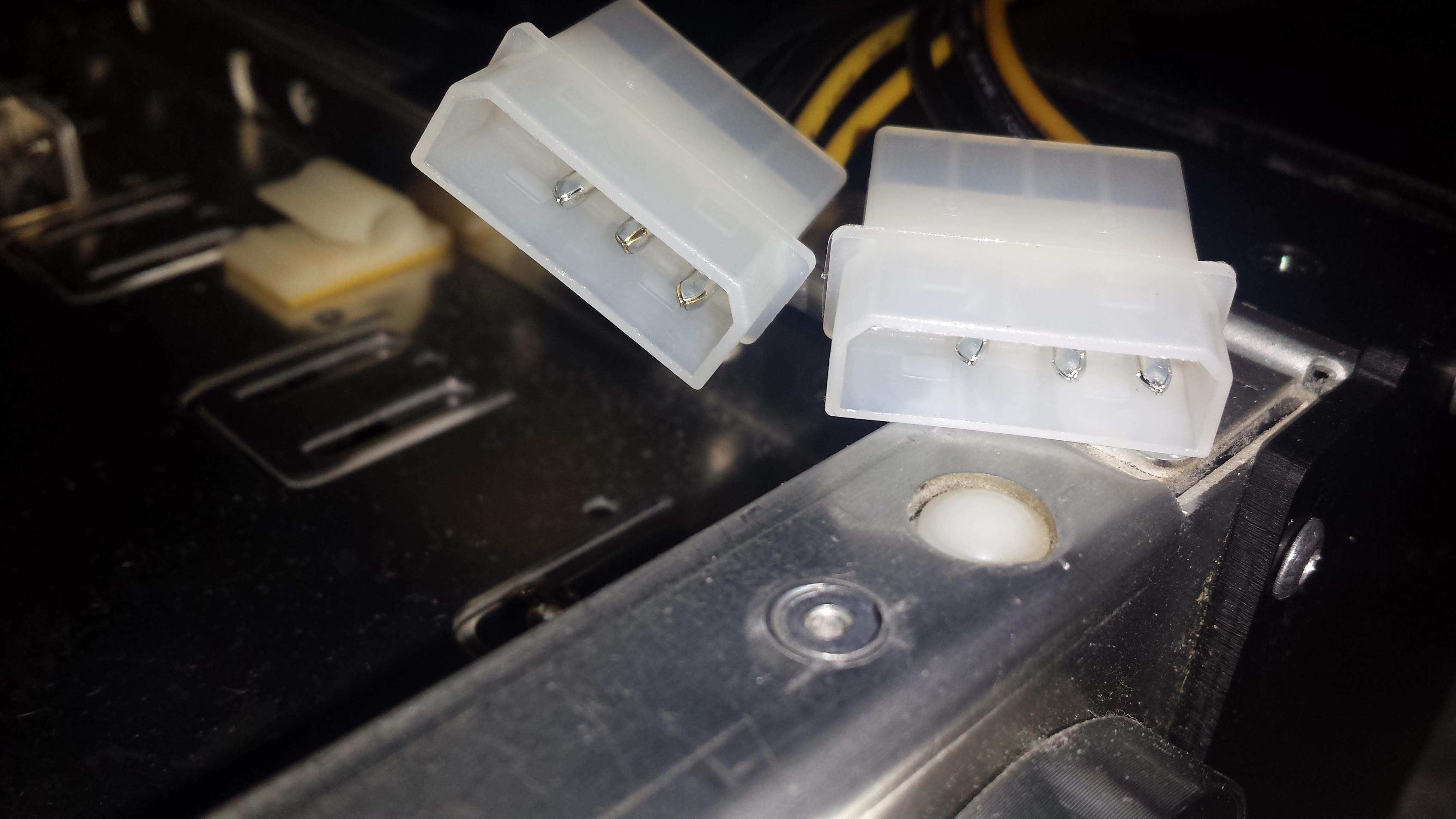

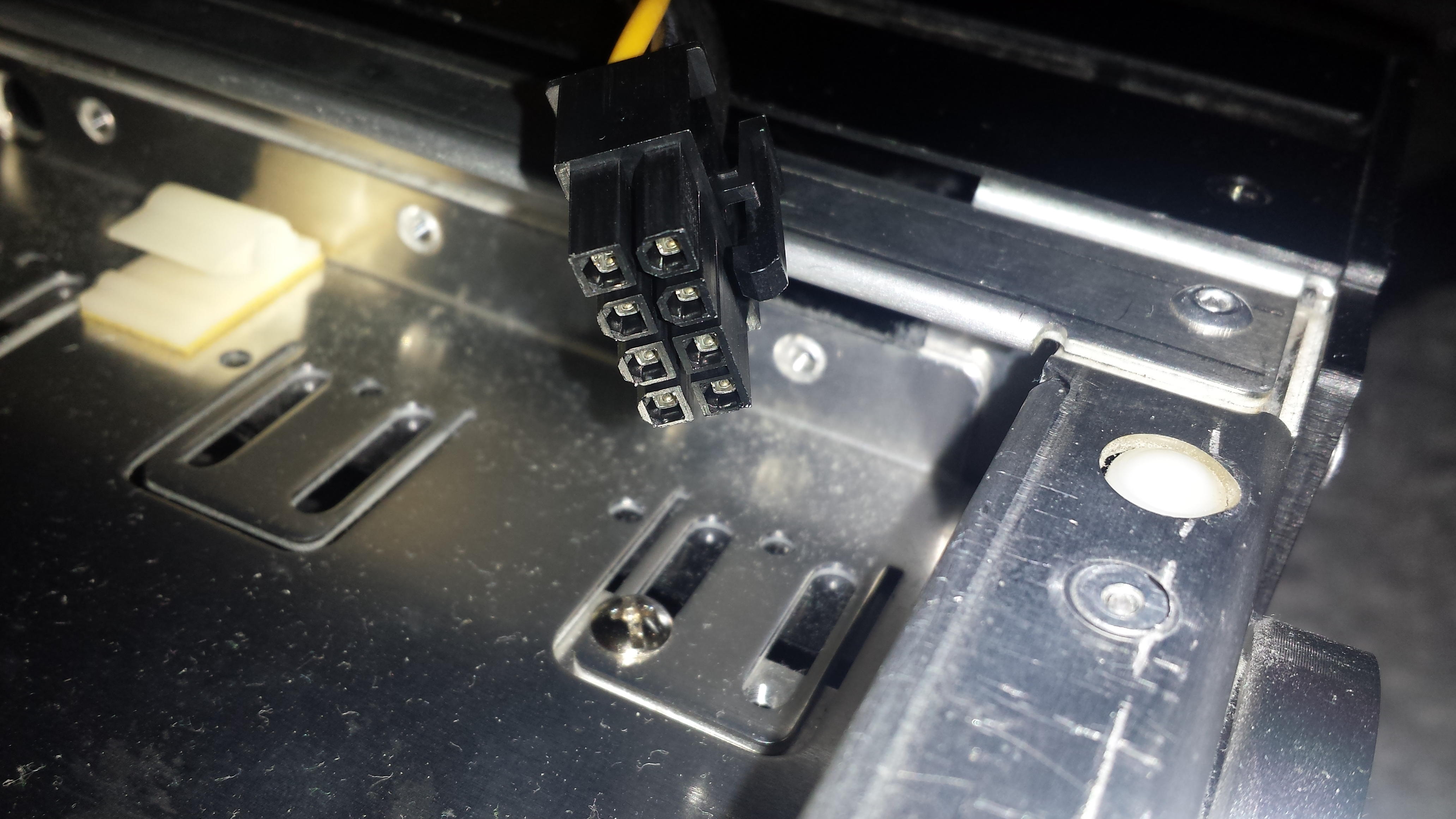

Ich überlege mir eine neue Grafikkarte zu kaufen und habe heute die "Radeon R9 280X Vapor-X Tri-X OC" in die Hände bekommen und wollte diese mal versuchen einzubauen. Gucken ob diese Länge und der Rest in mein System rein passt. Ins Gehäuse passte sie noch nicht, dafür muss ich erst die Festplatten-Halterung einen nach oben versetzen. Dabei bemerkte ich die 2x8 Pin Stecker. Meine jetzige Grafikkarte hat 2x6 Pin Stecker. Ebenso sind die beiliegenden Kabel sehr kurz und haben jeweils zwei Anschlüsse auf der Unterseite von denen ich nicht weiß, ob sie an mein Netzteil passen, geschweige den wie. Deshalb würde es mich freuen, wenn Ihr die Ahnung bzw. das Know-How habt um mir in diesem Punkt weiterzuhelfen.

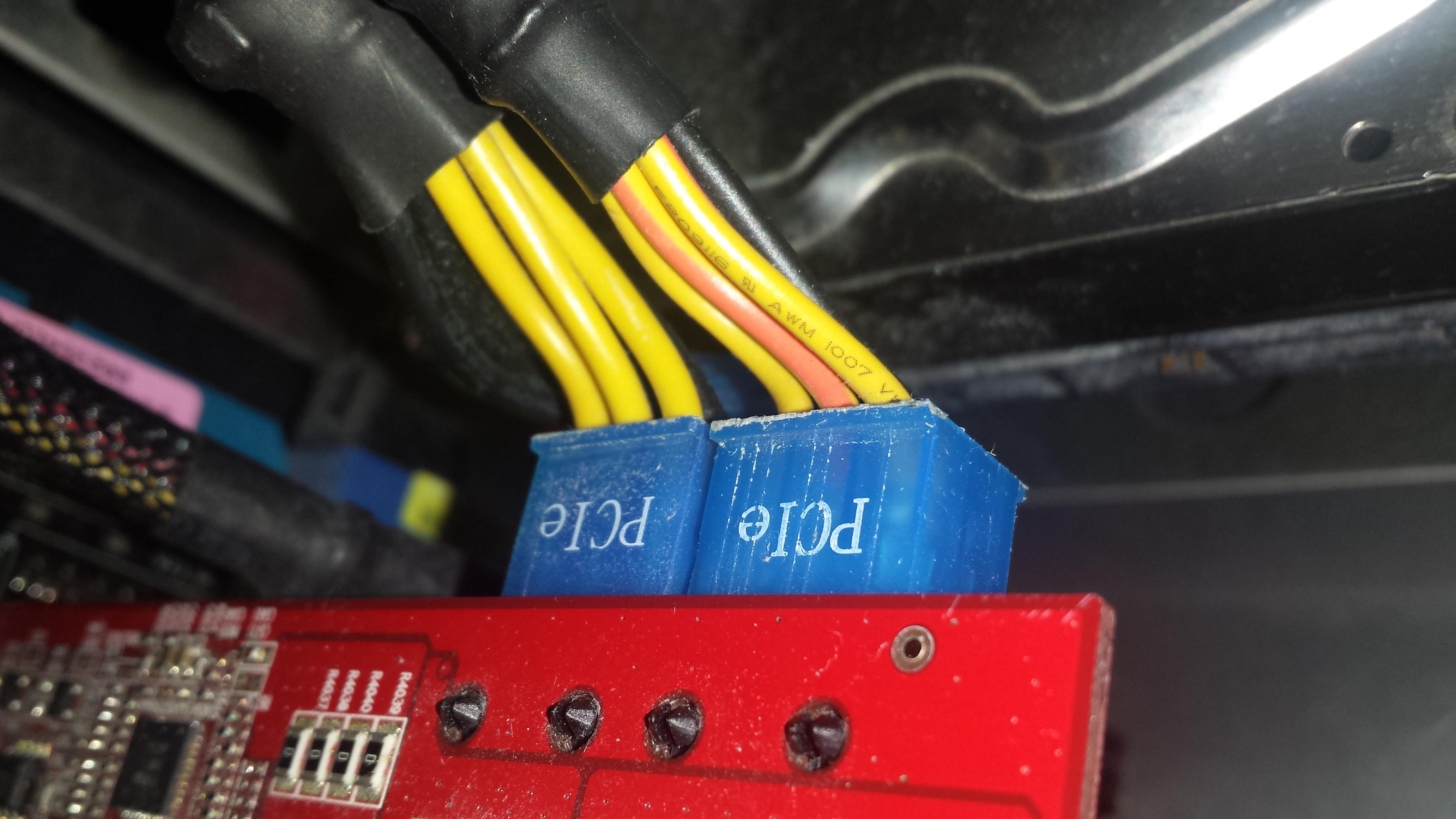

Die beiliegenden Fotos zeigen eines der beiden mitgelieferten Kabeln und meinen jetzigen Steckplatz. Der Link leitet euch zur offiziellen beQuiet Seite zu dem Bild der Anschlüsse des Netzteils (wollte nicht alles auseinander bauen). Ich habe dieses mal versucht mein Anliegen möglichst Verständlich zu erklären, sollten dennoch Angaben fehlen einfach Bescheid geben.

Kann es sein das du das Kabel meinst, welches der Karte bei lag? Wenn ja wird es der 2x Molex auf 8pin PCIe sein. Das wirst du definitiv nicht brauchen bei dem Netzteil.

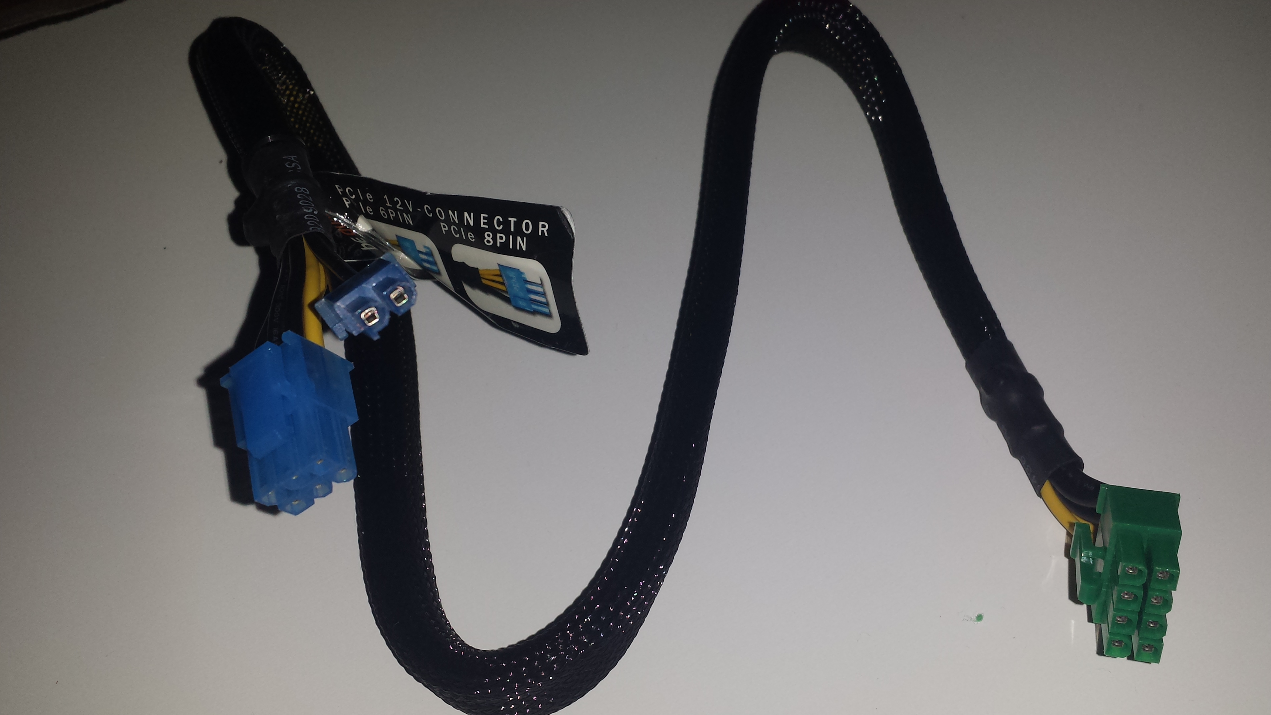

Wegen dem Kabel, ich meine das was dabei lag (also das auf den beiden letzteren Bildern). diese haben jeweils zwei dieser langen Anschlüsse und ich hab nun mal keine Ahnung wie ich die mit dem Netzteil verbinde.
Du brauchst "1 x Y-Kabel 6+2-pin auf 2x 6+2-pin", das lag dem NT bei!

Es sind die Anschlüsse mit den 8 Pins - oder 6+2 Pins - kannst Du gar nix falsch machen.
Sollte PCIe draufstehen - Bild 1 - die Blauen - als 8 oder 6+2 Pin.

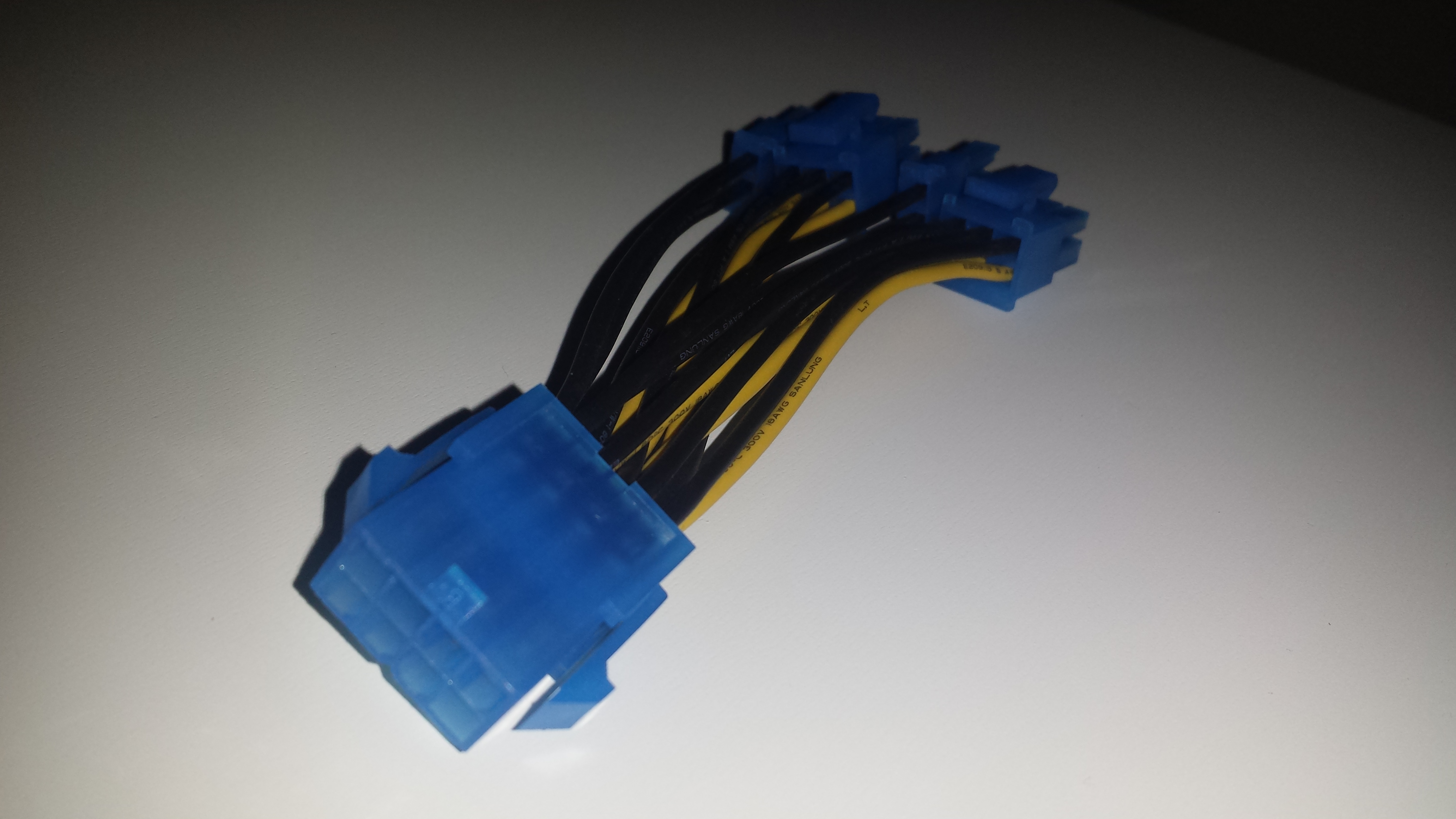

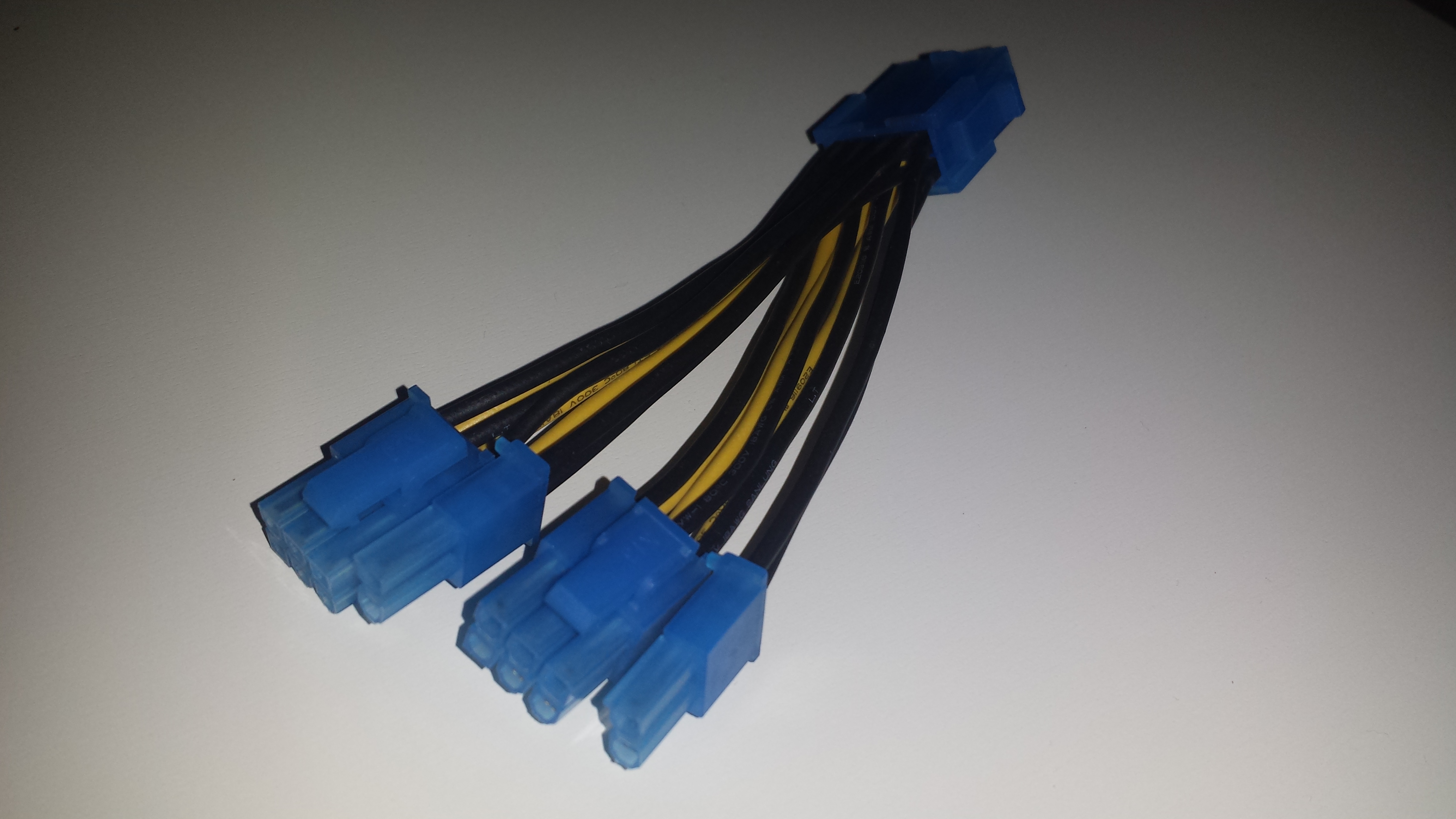

Ich Danke euch alle. Bin mal eben in den Keller und hab dann doch nochmal in den Karton geguckt und siehe an was ich gefunden habe. Ich glaube das dies die passenden Kabel sein müssten. Nur um sicherzugehen wollte ich dann doch nochmal nachfragen und würde gerne wissen was dieser Adapter macht oder was auch immer das ist?
Bezogen auf den Molex auf PCIe, der is nur dafür da falls das Netzteil nicht genügend Anschlüsse bietet. Sowas sollte aber wenn möglich vermieden werden.
Von dem Kabel im dritten Bild müsstest du 4 Stück haben, verwende einfach 2 davon. Das nennt sich 2+6 Pin PCIe, die andere Seite passt ans Netzteil.
