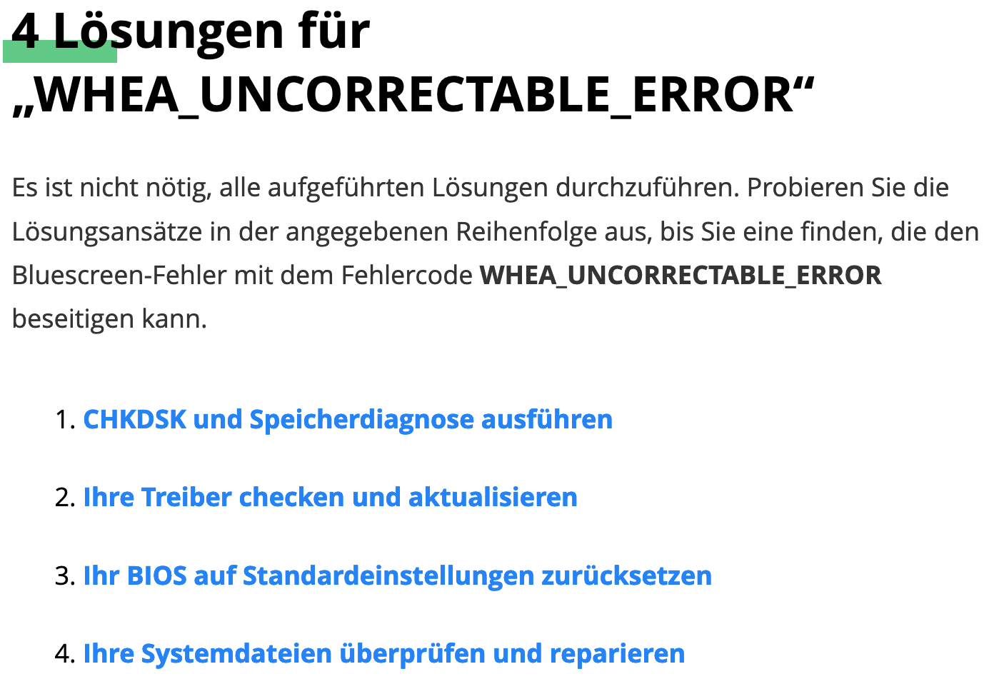

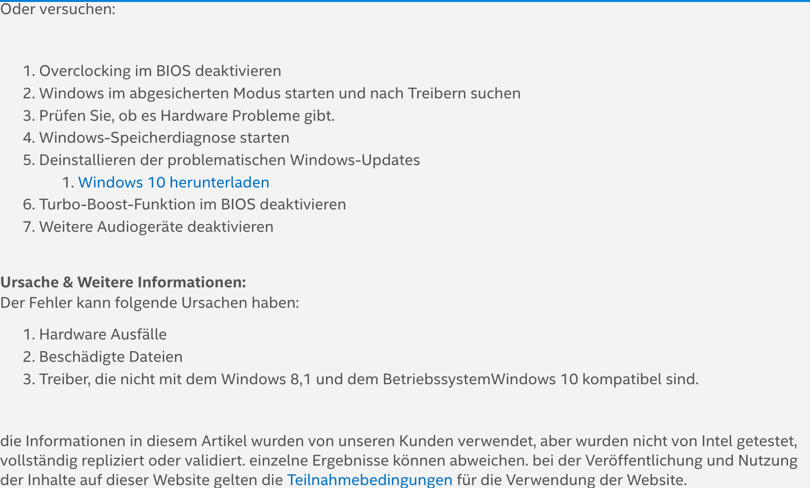

Es ist der "WHEA_UNCORRECTABLE_ERROR".
Ich hab nachgelesen. Windows neuinstalliert, auf Temperaturen geachtet und Lüfterkurve erhöht, für bessere kühlung.
