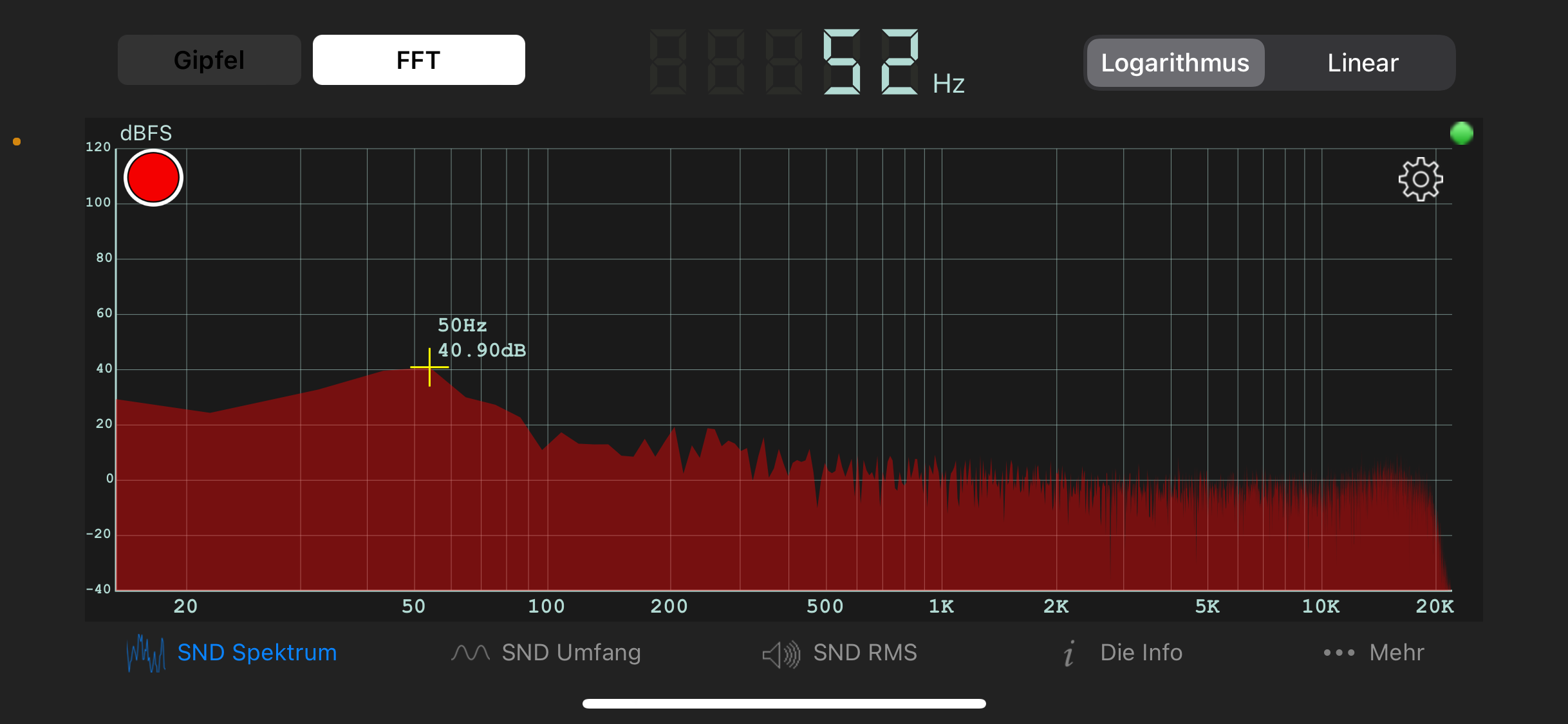

Aus Neugierde habe ich mal die App Sonic Tools runtergeladen und das iPhone mal auf zwei meiner Netzteile gelegt um nachzumessen. Vielleicht hilft dir das bei deiner Entscheidung?
Messung 1: stiller Raum, das iPhone lag auf meinem Tisch.
Bei mir ist sehr leise. Die Spitze bei 50Hz dürfte durch das Stromnetz verursacht sein. Die genaue Lautstärke-Angabe kann man wohl ignorieren, mir flüstert keiner mit 50Hz ins Ohr.

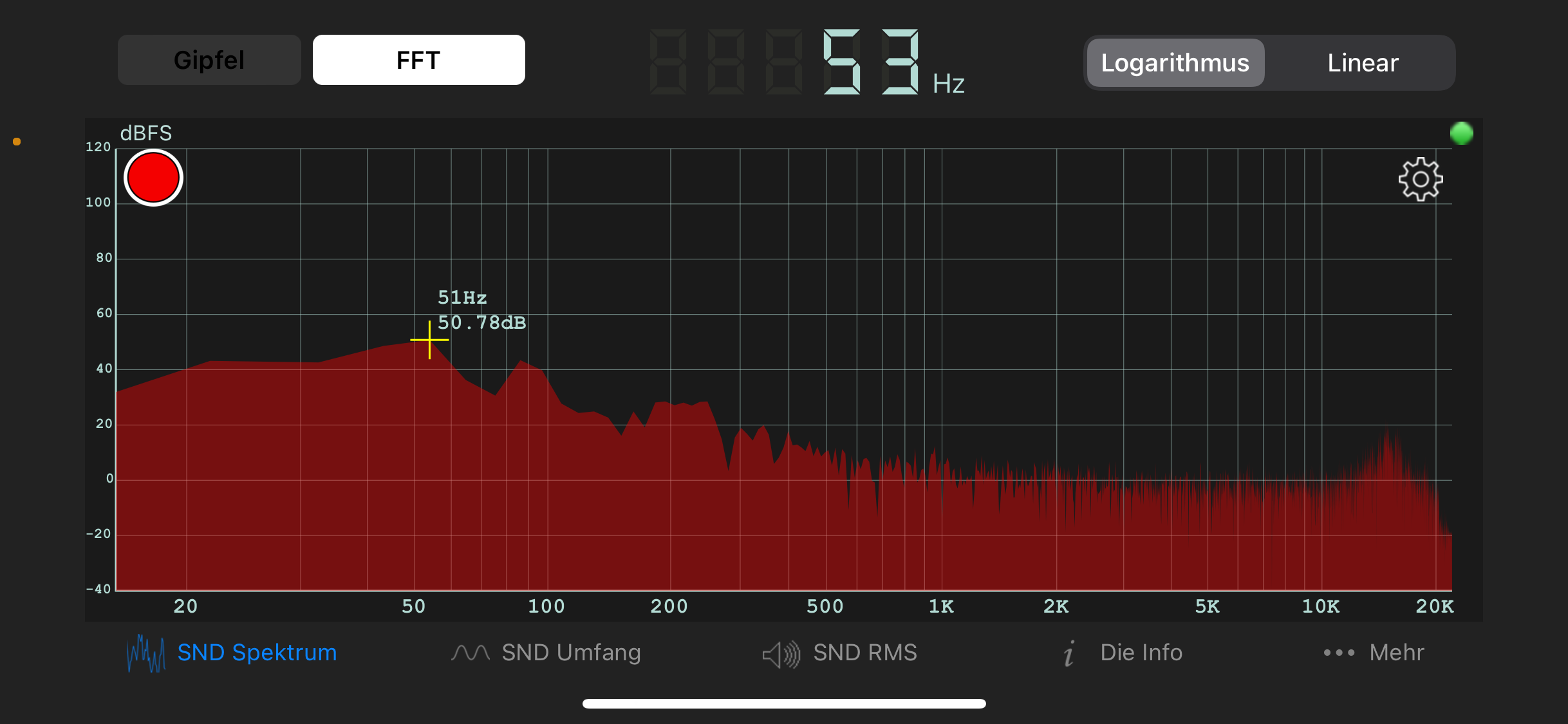

Messung 2: Cooler Master X Silent Edge Platinum 1100 mit ca. 40W Belastung.
Bis ich meinen Gaming-PC mit 9800X3D umbaue ist das neue Netzteil erstmal zum Testbetrieb am Home-Server angeschlossen. Das war signifikant einfacher zu wechseln.
Ich hatte das Smartphone direkt auf die Oberseite des Netzteil gelegt um möglichst nah an jegliche Geräusche zu kommen. Auf 1m Abstand gibt's eh nichts zu messen ohne schalltoten Raum und präzises Messmikro.
Man sieht einen schwachen Peak bei 14kHz oder so (?), der mit bloßem Ohr auch beim auflegen nicht hörbar ist.
Ein kurzer Gegentest mit Audacity zeigt, dass ich 15kHz definitiv noch hören würde.
Zu hören ist beim Ohr auflegen ein leises Surren des aufgezeichneten 52Hz Peak, welches auf 50cm Abstand schon nicht mehr zu hören ist, geschweige wenn das Netzteil in einem PC-Gehäuse eingebaut wäre.
