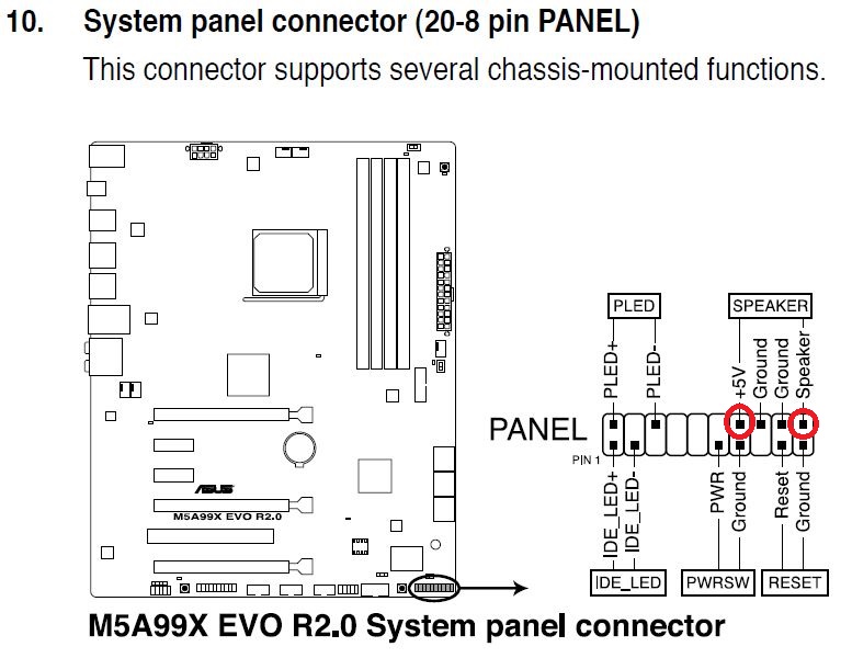

@nicht piepen: Dein Board hat ab Werk gar kein Pieper verbaut, der wird extra angeschlossen, siehe Bild im Anhang. Welches Gehäuse hast du? Hat das den Pieper? Dann muss der richtig angeschlossen sein. Das ist in der Nähe des Power-Buttons, Reset, HDD-/Power-LED.

Oh, das wusste ich gar nicht, ich dachte das Piepen käme von dem Mainboard. Da bin ich beim Herausnehmen des Netzteils bzw. Netzteil einsetzen wohl zu unachtsam vorgegangen. Danke, da werde ich den Stecker einfach wieder einstecken!
