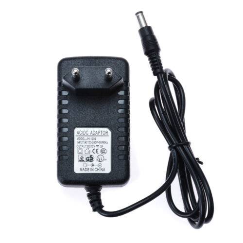

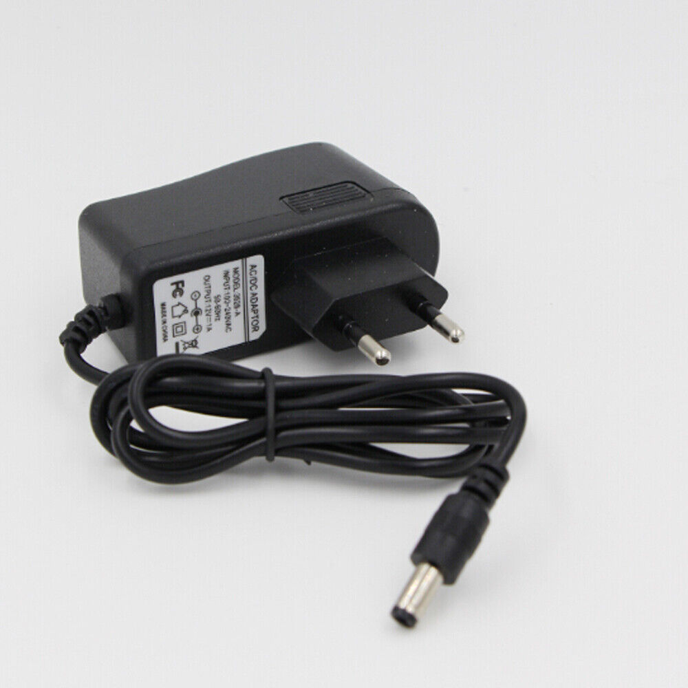

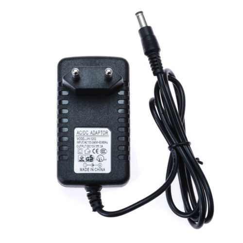

Der hat jetzt ein Netzteil, dass mir in der Steckdosenleiste Platz wegnimmt, weil es 90 Grad falsch gedreht ist.
Schaut so aus:
Ich brauch so eines. Dass passt dann in meine Leiste, ohne die Plätze links oder rechts davon zu blockieren.
Jeztt gibts verschiedene Stecker dafür.
Wie kriege ich raus, welcher der richtige ist?
Sind die irgendwie genormt?
Z.B. bei Stromstärke X Stecker mit Druchmesser X?
