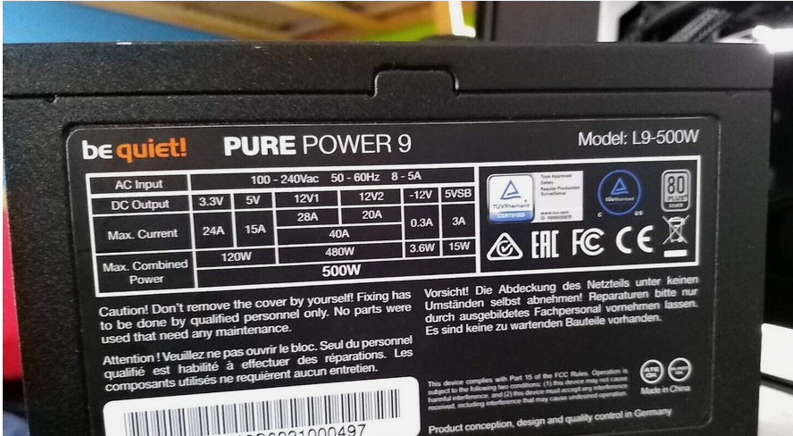

Netzteilabteilung aber andere Frage:
die selben Leistungsdaten unter 3,3V und 5V, jeweils 24A und 15A
aber mal 120 Watt und mal 110 Watt
Sind das Messwerte vom Hersteller und keine Rechenwerte, die man logisch nachrechnen kann?
Messwerte (höherwertige Komponenten verbaut und daher..)

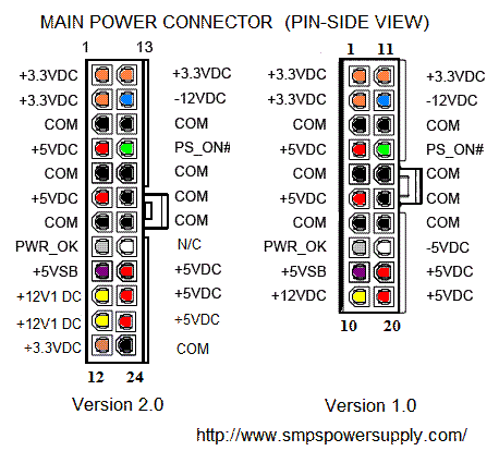

Kann mir mal bitte jemand die Bedeutung von -12V und +5VsB erklären?
https://de.wikipedia.org/wiki/PC-Netzteil#Funktion
Steht da alles sehr gut beschrieben.
Die angegebenen 110W resp. 120W ist die maximale Belastung fuer beide Spannungstraenge zusammen. Rechnerisch sind einzeln 79.2W (3.3V) und 75W (5V) moeglich. Zusammen koennen sie allerdings nicht mehr als die angegebenen 110/120W abgeben. Du kannst darauf vertrauen dass der PSU Hersteller die Werte so gewaehlt hat dass in der Praxis keine Probleme auftreten sollten (sprich das Limit genug Reserven enthaelt).
~würmchen~ schrieb:
+12V1... war das für PCI-E ?
Nope. Es gibt Single Rail und Multirail Netzteile. Bei Single Rail wird die gesamte Leistung ueber eine 12V Rail bereitgestellt. Bei Multirail sind es mehrere 12V Rails. Bei letzteren muss daher sichergestellt werden dass die Belastung gleichmaessig auf alle Rails verteilt wird um eine Ueberlastung einer Rail zu vermeiden. Beide Konzepte haben Staerken und Schwaechen. Im Alltag ist es allerdings eher eine persoenliche Praeferenz fuer welchen Typ man sicht entscheidet. Ich bevorzuge Single Rail PSUs weil damit das Thema Lastverteilung keine Rolle spielt.
