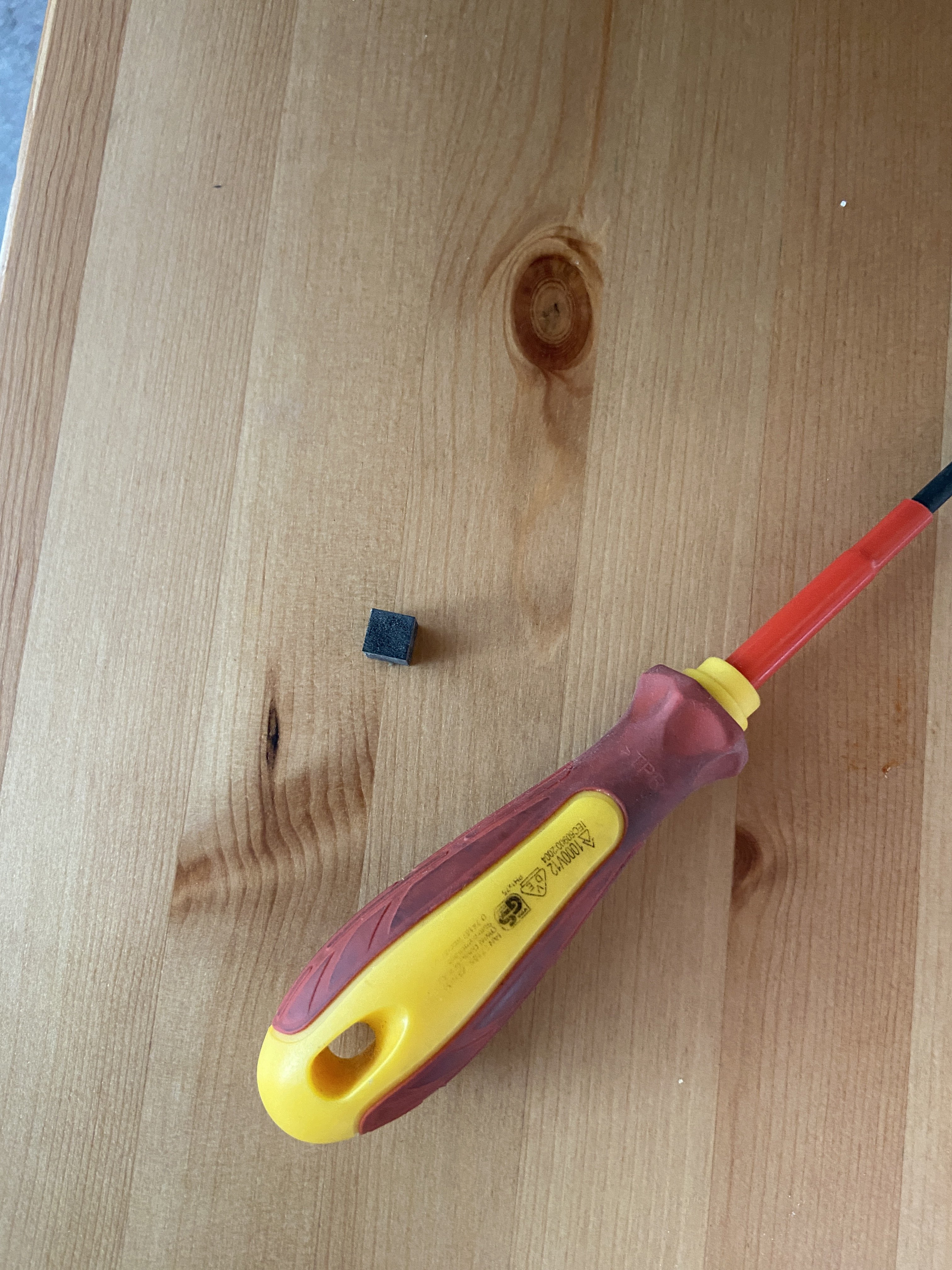

Guten Abend. Erstmal danke an alle, die diesen Beitrag lesen.
Mein 6 Jahr altes BeQuiet Straight Power 11 550W macht folgendes Geräusch.
Weiß jemand was da los ist? Elektronische Geräusche oder so würden mir ja noch einleuchten aber das ?
Danke im Voraus :)
Link zum Sound: https://vocaroo.com/196Vaz3xfh5M
Klingt, als würde etwas den Lüfter blockieren. Check das mal, ohne irgend welche elektrisch leitenden Gegenstände in das Gitter zu packen bitte, sonst bitzelts ordentlich :)
Danke werde ich heute mal prüfen. Bin Elektromeister, demnach kann ich es auch öffnen und reparieren.
Habe den Übeltäter gefunden. Es hat sich ein Gummipuffer innerhalb des Netzteiles gelöst :)
Danke für die Hilfe @DJMadMax

Der Support hat gemeint, dass das Teil für die Produktion beim Löten benötigt wird. Nach 5,5 Jahren und sicher 20000 Stunden Laufzeit darf meiner Meinung nach sowas schon mal passieren. Rausgezogen und läuft wieder einwandfrei geräuschlos.
Hab auch die Bestätigung bekommen das es für den Betrieb nicht sicherheitsrelevant ist.
Support war schnell und sympatisch. Also mein Nächstes kommt sicher wieder von denen.

Der Support von be quiet hat sich auch im hiesigen Supportforum dazu geäußert: https://www.computerbase.de/forum/t...n-im-straight-power-11.2130860/#post-27923649
bequiet Support schrieb:
Hey,
bei diesem Bauteil handelt es sich um ein Abstandshalter zwischen CM Board und DC/DC Platine, dieser dient mehr bei der Fertigung, die Platine senkrecht zu halten, beim Löten.
Wenn der Würfel rausgefallen ist und das Netzteil läuft ist das kein Problem.
Ihr können also das Netzteil weiterhin ohne Probleme nutzen.
VG
Steffen
Reaktionen: Karamaru
