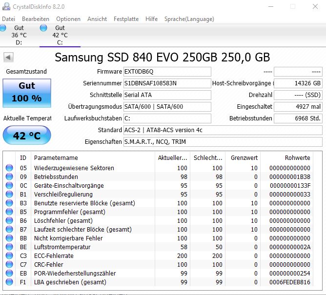

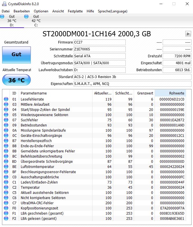

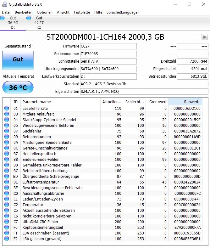

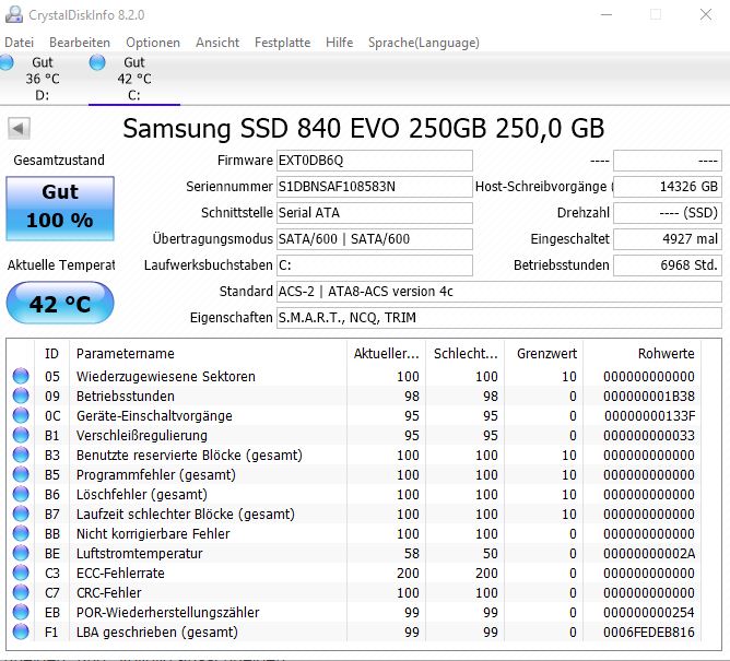

dRako1337 schrieb:
was sagt den CrystlDiscInfo über deine HDD ?
Zeigt für die SSD und HDD gut an. Siehe Screenshots Samsung SSD 840.JPGST2000.JPG
