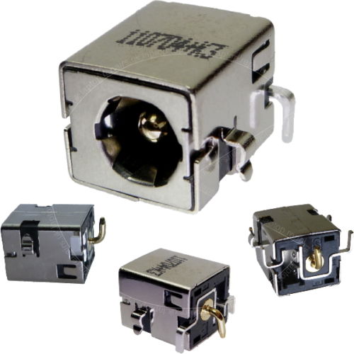

Also eine Netzteilbuchse ist im Grunde sehr günstig und einfach zu wechseln. MMn lohnt sich hier die Reparatur in jedem Fall. Ich würde mich gerne anbieten, bin aber viel zu weit weg ;)

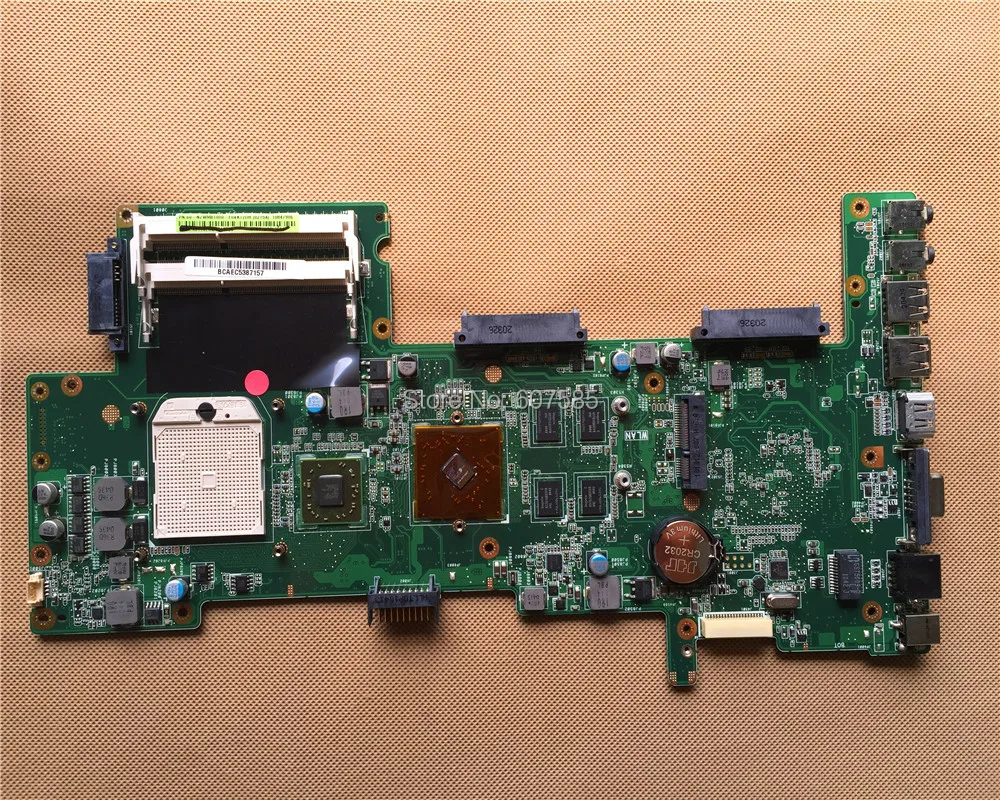

Welches ASUS? Bei vielen ASUS ist die Buchse auf dem Board verlötet, das ist etwas ekliger zu machen. Funktioniert aber definitiv auch, wenn man mehr Geduld hat :-)
k72DR

Und ist es auf dem Board verlötet oder nicht? Wie schwer ist eine Reparatur? Brauche ich einen Lötkolben?
Ja, ist verlötet, wie man auch auf dem Bild von Pixelmaler sieht. In der Regel bricht bei diesen Buchsen der hintere Dorn (5. Kontakt hinten in der Mitte).
Alle 5 Kontakte müssen herausgelötet und die Kontaktstellen gesäubert werden. Danach kannst du die Austauschbuchse einsetzen und mit frischem Zinn befestigen.
