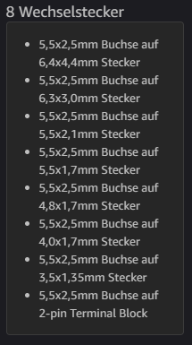

Wenn der Steck 5,5 x 2,5 nicht passt nutze ein Adapter Set:
https://www.amazon.de/Poppstar-Univ...t-5-5x2-5mm/dp/B07XC75RMJ?nsdOptOutParam=true
