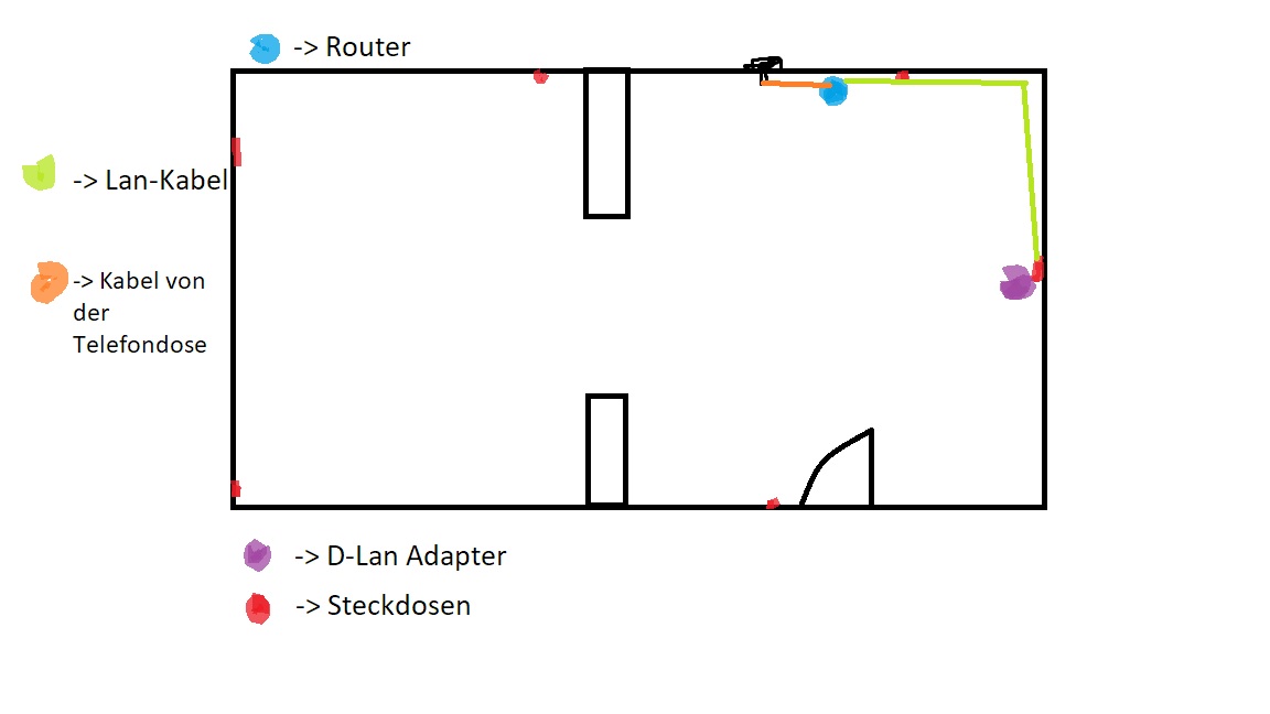

Ich hätte es jetzt nach dieser Erfahrung so gemacht, den Router direkt an die Telefondose anzuschließen und an der nächstgelegenen Steckdose mit Strom zu versorgen.
Dann würde ich ein Lan-Kabel anschließen und in Richtung einer weiter entfernten Steckdose legen, dort schließe ich dann den D-Lan Adapter an, meint ihr es könnte dann funktionieren?
Ich werde es einfach mal ausprobieren wenn es soweit ist. Wenn dann muss ich halt auf einen W-Lan Repeater umsteigen. Auf jeden Fall werde ich meine Erfahrungen und die letztendlich getroffene Entscheidung hier posten.
Das eben erklärte habe ich mal mit Paint gekritzelt :D, ich hoffe man kann erkennen wie ich das meine:
Und wie gesagt zwischen den beiden Steckdosen oben (wo der Router zwischen steht) sollen keine Stromleitungen liegen.

Also welche Steckdose du verwendest ist wenn du DLAN nutzt für Störungen erstmal prinzipell egal, denn die es wird das gesammte Stromnetz des Hauses zum "Sender" dafür dann.
