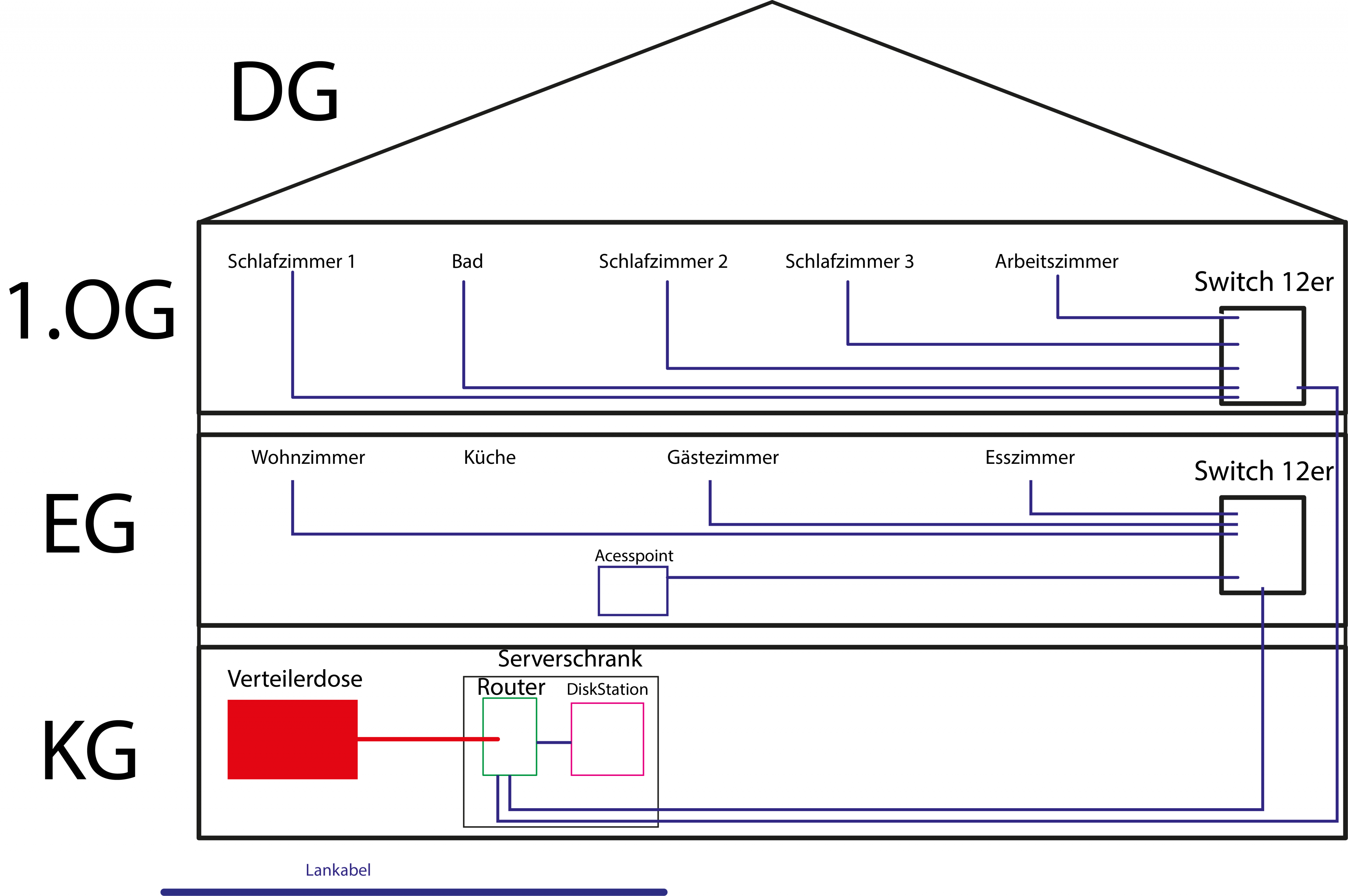

ich wollte mal fragen ob mein Vorhaben mit den folgenden Komponenten Sinn macht oder eben nicht:
Im Keller ist die DSL/Telefonbuchse von dort soll ein Kabel in das EG gehen in eine Switch.
Ebenfalls sollen im Wohnzimmer 2x 2er Unterputz-Lansteckdosen angebracht werden.
Im Bad 1x2er Unterputz-Lansteckdose.
Im Schlafzimmer 1x2er Unterputz-Lansteckdose.
Im Büro 2x2er Unterputz-Lansteckdose.
Dann im 1.OG:
Im Kinderzimmer 1x2er Unterputz-Lansteckdose.
Im OG soll ein AP installiert werden für das Wlan.
Folgendes sind die Komponenten:
AP: TP-Link EAP225 AC1350 WLAN Access Point
Link: https://www.amazon.de/TP-Link.../dp/B01LLAK1UG/ref=sr_1_6...
LAN-Kabel: BIGtec CAT 7 Netzwerkkabel Verlegekabel LAN Kabel 100m
Link: https://www.amazon.de/BIGtec.../dp/B07DT9W3QX/ref=sr_1_16...
Unterputzsteckdose: benon Netzwerkdose universal CAT 6a Ethernet
Link: https://www.amazon.de/benon.../dp/B07DPPH3MJ/ref=sr_1_6...
Als Dose ggf. eine Patch to Patch Dose?
Vielen Dank!
Normalerweise führst du alle Leitungen von einem Punkt aus (Serverschrank hast du ja schon eingeplant) zu den jeweiligen Dosen. So wie du es machst schaffst du dir Bottlenecks die dich vielleicht jetzt nicht nerven aber in Zukunft doof werden könnten.
Also ein dicken Switch in den Keller und alle Kabel von da an die Dosen. (Sterntopologie)

Wenn technisch und räumlich machbar würde ich lieber ale Kabel bis in den Keller legen und dort ein Patchpanel installieren an das dann der Switch kommt. Im EG Wohnzimmer vlt. lieber zwei Dosen und dort dann den Router anschließen, dann brauchst du keinen Extra AP auf der Etage und im 1. OG dann vlt. noch einen AP.
Vorrausgesetzt du hast kein Kabel und im Keller ein Modem bzw DSL Eingang:
Wohnzimmer Dose 1+2
Im Keller das Modem/DSL auf Dose 1 Patchen und im Wohnzimmer den Modem Port des Routers auf Dose, dann Lan 1 auf Dose 2 und im Keller von Dose 2 auf den Switch. Vom Switch dann die anderen Dosen nach Bedarf aufschalten.

Eine Alternative zum "alle Kabel in den Keller" wäre noch, die Leitungen aus dem Keller in die anderen Etagen mit mehr Bandbreite zu versehen. Also wenigstens 10Gbit oder sogar 25Gbit.
So wird es in größeren Gebäuden gehandhabt. Im EFH macht man es normalerweise nicht, weil das Equipment für 10Gbit oder 25Gbit teurer ist, als einfach alle Kabel in den Serverschrank zu führen.

Hi,
also wir haben 2015/2016 gebaut und haben auch eure Etagenanzahl.
Dazu eher pragmatische Überlegungen, die sich an nen Neubau richten:
  • Die Kommentare, die Etage mit Switchen und einzelnen Links anbinden zu wollen, werden zu Problemen führen: Unterstreiche ich so. Besser nen Stern bauen!
  • Verteilung aus Keller: Besser nicht.
  • Plant einen und mehrere Deckendurchlässe (auch noch auf Vorrat, kann man nie genug haben!) ein.
-> Besonders, weil das Medium in den kommenden 5-10 Jahren "mal eben von Kupfer zu Glas werden kann", was bei euch ankommt. Und dann "mal eben nen Deckendurchbruch" - zumeist bei ner Fußbodenheizung wird ein Stunt, den ihr nicht wirklich wollt.
-> Leerrohre zwischen den Etagen verwenden!
  • Hauseinführung im Keller, dann die Strippe für Anschluss -> Endgerät ins EG
  • Sternverteilung aus dem EG heraus in alle anderen Etagen. So hast du trotz Sternverteilung eher kurze Kabelwege
  • Wenn du unbedingt an den Etagen-Uplinks festhalten willst: Mindestens zwei mal zwei Kabel in jede Etage. Irgendwann bohrt man mal doof und killt den Etagenlink. Ergo: Besser zwei redundante Wege.
Habe hier für 36 Anschlüsse, verteilt auf KG, EG, OG etwas unter 600m Kabel gebraucht.
In den ersten 1,5 Jahren hatte ich weder Lust noch Zeit, die alle aufzulegen, sondern nur 'ne Hand voll. Und es dann nachgeholt. Plan lieber mit der Gießkanne und nachgelagerten Arbeiten, als dich hinterher zu ärgern.

Vielen Dank für die zahlreichen Antworten!
Würde es denn Sinn machen vom Router gehend auf die Switch zu gehen also Router (KG) zu Switch (EG / OG) . Und dort dann jeweils ein kleines Patchpanel zu installieren und von dem Patchpannel dann an die Dosen zu gehen?
Es würde funktionieren.
Ob es sinnig ist oder nicht, musst du für dich/euch entscheiden.
Die Etagenswitche in einem EFH halte ich persönlich für etwas overkill.
Lieber alles an einem Ort montieren, erleichtert auch im Fehlerfall das Debugging.

Vielleicht auch nochmal etwas zur Verdeutlichung warum die Stockwerk-Switches problembehaftet sind:
Sobald das Ziel einer Verbindung hinter einem anderen Switch liegt (zB Switch EG -> Switch Keller -> Switch 1.OG) müssen sich alle Geräte an diesem Switch diesen einen Uplink teilen. Je mehr Geräte und je mehr Switches beteiligt sind, umso enger wird der Flaschenhals.
Deswegen wird hier im Thread vehement dazu geraten, entweder alle Dosen bis in den Keller in ein großes Patchpanel zu führen und dort zB einen 24er Switch zu installieren oder die Uplinks mit mehr Speed zu versorgen, sei es durch 10 Gbit/s zu den Stockwerk-Switches (relativ teuer) oder aber wenigstens mit 2x 1 Gbit/s, also 2 Kabel je Switch. Letzteres erfordert aber in Keller/EG/OG jeweils einen Switch mit Link Aggregation (LAG), kostet also auch etwas Geld, wenn gleich der Aufpreis überschaubar ist.
Das mag vielleicht alles noch sehr theoretisch klingen und womöglich wird der beschriebene Flaschenhals bei den Uplinks der Stockwerk-Switches bei dir niemals zum Problem werden, aber wenn man ein Netzwerk so plant, baut man prinzipiell von vornherein Sollbruchstellen ein. Ist es Stand heute kein Problem, kann es morgen schon zu Problemen mit der Performance kommen, wenn du dir zB ein NAS anschaffst und plötzlich Dateitransfers, Streaming vom NAS und Streaming bzw. Downloads aus dem Internet allesamt die Uplinks teilen müssen.
+1 für @Raijin.
Normalerweise wählt man in EFHs eine Stern-Topologie, also alle Kabel von allen Dosen laufen zu einem zentralen Punkt. Man spart sich zwar ein paar € an Kabel, wenn man ein Etagen-Konzept wählt, wenn man aber nicht den beschriebenen Falschenhals einbauen will, wird der Vorteil durch das teurere Equipment für 10Gbit oder Link Aggregation direkt wieder aufgefressen. Lohnt sich im EFH einfach nicht.
Die Etagen- bzw. Bereichskonzepte mit Unterswitches sind nicht per se schlecht - sobald Gebäude größer werden, wird das immer so gemacht. In einem großen Bürogebäude mit sagen wir 5.000 Dosen laufen die nicht alle an eine zentrale Stelle. Aber die Unterverteiler werden da dann meist mit Glasfaser an die Hauptverteilung (bei dir: Keller) angebunden, damit eben kein Flaschenhals zwischen den Etagen entsteht.
