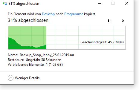

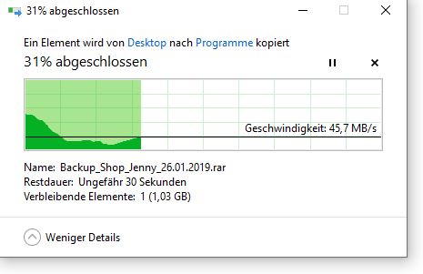

mein kleines Problem ist das Kopieren im Netzwerk. D.h. wenn ich von meinem PC Windows 10 Pro angebunden per 1Gbit an die Fritzbox zu meinem Synology DS 218j auch angebunden per 1 gbit an die Fritzbox etwas Kopiere dann bekomme ich maximal 30-45 MB/s. Warum schaffe ich kein Maximum? auf windows sowie Synology ist SMB 3 aktiviert.
Oder habe ich ein Denkfehler?

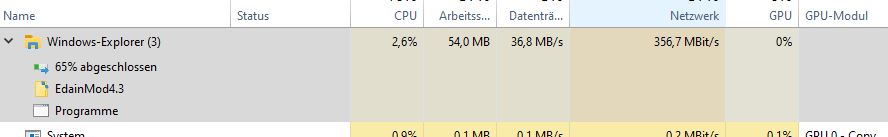

Welche Festplatten benutzt du?

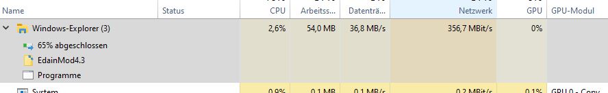

Schau mal im Taskmanager in der Übersicht, welches Programm am meisten die CPU und das Netzwerk auslastet.

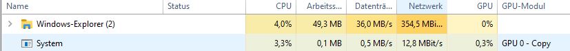

so sieht es aus

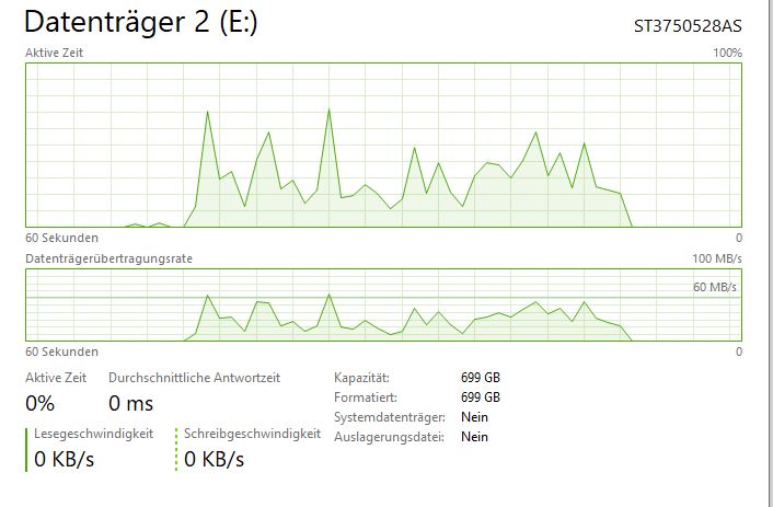

Da scheint irgendwie der Datenträger zu limitieren, nicht die CPU, oder Netzwerk. Außer am NAS haben gerade noch andere Zugriff, oder dort stimmt etwas nicht.
Nein nur ich und der schlummert vor sich hin :)
wie bekomme ich raus wer da bremst?

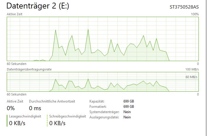

Hier noch das Fenster der HDD

Die Seagate ST3750528AS ist halt eine Sata 2 HD.
Viel mehr schafft die nicht, wenn da noch andere Prozesse laufen.
@wuselsurfer
Ob die bei mehreren Operationen mehr schafft ist das eine, am SATA2 liegt es aber sicher nicht.
Wäre zu einfach.
