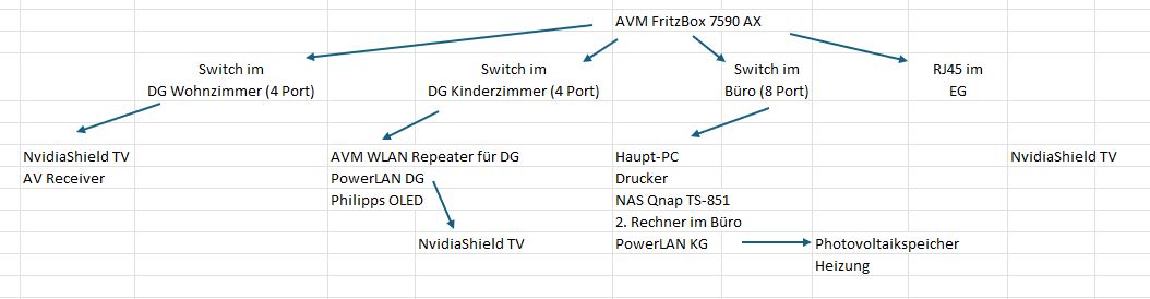

ich war letztens in einer Diskussion mit einem Freund über sein und mein Heimnetzwerk.
Wir haben in etwa den gleichen Aufbau des Netzwerks, nur eine grundlegende Sache unterschiedlich und das würd ich gerne wissen wie es sinnvoller konfiguriert ist.
Bei mir ist grundlegend der Hauptverteiler die FritzBox (7590 AX) und bei meinem Freund ist der Hauptverteiler ein 8-Port Switch von Netgear.
Ich hab mal beide Szenarien anhand meiner Geräte die per LAN angeschlossen sind aufgezeichnet.
Was ist eurer Meinung nach der bessere Aufbau? (Welche Vor- und Nachteile hat der Aufbau?)
Variante mit FritzBox als Hauptverteiler:

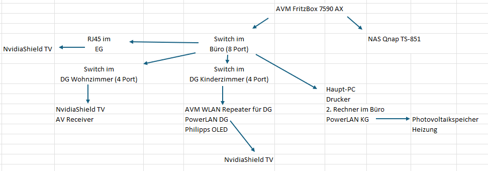

Variante mit Switch als Hauptverteiler:
PS: Im Netzwerk sind natürlich auch noch viele WLAN Endgeräte und bei mir zwei AVM Repeater (bei meinem Freund ein AVM Repeater)

Sinnvoller ist jeden Uplink direkt an die Fritte anzuschließen (Variante 1). Da im Szenario 2 aber fünf Uplink Ports benötigt werden, funktioniert das ohne vorgeschalteten Switch natürlich nicht.
@SaxnPaule Im Szenario 2 wurde das NAS, was vorher am Switch hing, direkt an die Fritzbox angeschlossen.
Das könnte natürlich auch geändert werden.
Wäre es dann quasi wieder sinnvoll, nach Szenario 1 zu gehen und jeden Switch direkt an die Fritzbox zu hängen und somit die Fritzbox als "Master" zu setzen?
Variante 2 und idealerweise noch die QNAP auch an den Switch im Büro mit dran.
Somit läuft alles "intern" über den/die Switche und nur was nach draußen muss bzw. DHCP etc. benötigt geht zur/über die Fritzbox.

Wäre es dann nicht sinnvoll, Prinzipiell nach Variante 2 anzuschließen, aber den Hauptrechner im Büro, den 2. Rechner im Büro und das PowerLAN direkt an die Fritzbox anzuschliessen und den Rest komplett über den 8-Port Switch laufen zu lassen?

Umso weniger Hops / Zwischenschritte zwischen stark frequentierten / bandbreitenlastigen Punkten sind, umso besser. Sprich wenn Rechner X immer und auch mit ordentlichen Datenmengen auf dem NAS arbeiten muss, sollten da nach Möglichkeit keine / wenige Zwischenpunkte sein.
Ansonsten so Sternförmig wie möglich, wenn du also den Büroswitch als Start/Mitte bezeichnest, sollte auch das NAS daran. Großer Vorteil ohne die Fritzbox ist die möglich Verwendung von VLAN und co, aber dafür fehlt dir ja noch ein Menge an Struktur, wobei fraglich ist, ob du die brauchst.
