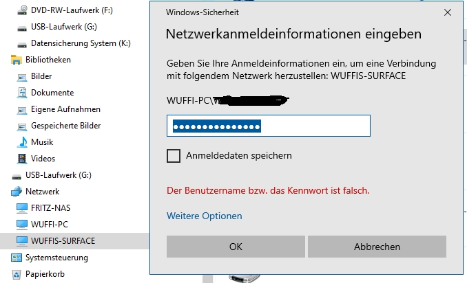

Nun möchte ich umgekehrt von meinem Desktop-PC auf meinem Notebook zugreifen, genau wie da oben!
Leider funktioniert das nicht, weil das Passwort angeblich falsch ist.
-> Explorer -> Netzwerk -> Desktop-PC
Hab da Name eingegeben (wie der Anmeldename beim Hochfahren) und die PIN-Nr. eingegeben. Ohne Erfolg :-(
Vom Notebook auf Desktop-PC hat es geklappt, auch hier habe ich Anmeldename des Desktop-PCs mit dazugehörige PIN-Nr. angegeben, Voila! Nur nicht vom Desktop auf Notebook.
Was mache ich falsch?
Wuffimaus
Danke, ja hab ich auch ausprobiert mit meinem Microsoft-Konto, e-Mail Adresse und das Passwort, angeblich ist immer das Passwort falsch, über Webbrowser komme ich mit dem gleichen Zugangsdaten aber rein.

Lieben Dank, ja genau - Webbrowser nutze ich um z.B. Microsoft-Konto oder Outlook.de einzuloggen wo es auch problemlos klappt, also um Fehler auszuschließen.
Hab .\NutzernameVomPc1 von Notebook auf meinem Desktop-PC angegeben angegeben, dort wird aber \Desktop-PC\ angegeben statt Notebook. Eigentlich sollte es auf Notebook zugreifen? Oder hab ich hier ein Denkfehler?
Wuffi-Surface ist mein Notebook! Beide haben identische MS-Konto, oder gibt's hier ein Konfliktproblem?
