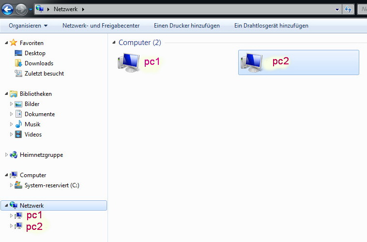

Ich möchte gerne mittels Heimnetzgruppe 2 PC's richtig verbinden (pc1 und pc2).
Was habe ich bisher getan:
1. Je eine Arbeitsgruppe (gleiche Name) erstellt
2. Je Heimnetztgruppe mit gleichen passwort erstellt. Das Befehl Heimnetztgruppe beitreten war bei mir nicht vorhanden, es mussten 2 Heimnetztgruppen über erstellen und nicht beitreten erstellt werden.
3. Die PC's sehen sich jetzt gegenseitig, der Zugriff ist aber nicht möglich! Warum nicht?

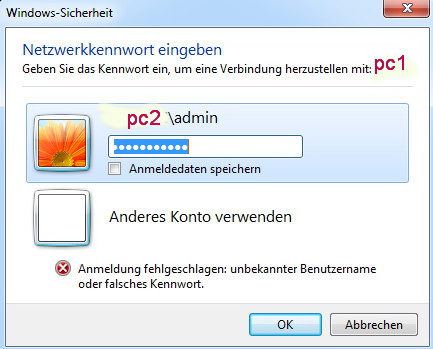

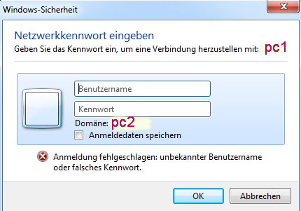

4. Sobald ich auf den anderen PC zugreife bekomme ich folgende Meldung (Bild 1+2)
5. Ich sollte das "Netztwerkkennwort" angeben. Dort erscheint aber Benutztername Was soll da rein? Ich habe keinen Benutzternamen bei win7 start. Wenn ich das richtige Netztwerkpasswort angebe sehe ich das Bild2. Wass soll ja auch hier bitte rein?
das war sinnlos.
möchtest du auf (ordner)-freigaben des anderen pcs zugreifen?
systemsteuerung->benutzerkonten, dort steht dein benutzername.
du musst dort die anmeldedaten des benutzers von dem jeweiligen pc angeben, nicht das netzwerkpasswort von der heimnetzgruppenerstellung. die heimnetzgruppe ist unabhängig von der einfachen windows dateifreigabe.
also entweder benutzername&passwort von dem anderen pc eingeben, oder wenn der pc kein pw hat im netzwerk und freigabecenter unter erweitere freigabeeinstellungen das passwortgeschützte freigeben ausstellen...
am besten du löschst die heimnetzgruppen wieder bevor sich da irgendwas ins gehege kommt...

Bei Windows 7 geht das nicht ohne Userpasswort. (Man kann es aber in den Richtlinien ändern, da musst du aber selbst googeln)
(PC1 hat User1 und PC2 hat User2)
Wenn beide PCs User mit Passwort haben:
1. Wenn du von PC1 das C-Laufwerk von PC2 zugreifen willst, lauten die Anmeldedaten:
Username: PC2\User2
Passwort: Passwort_von_User2
2. Vice versa
